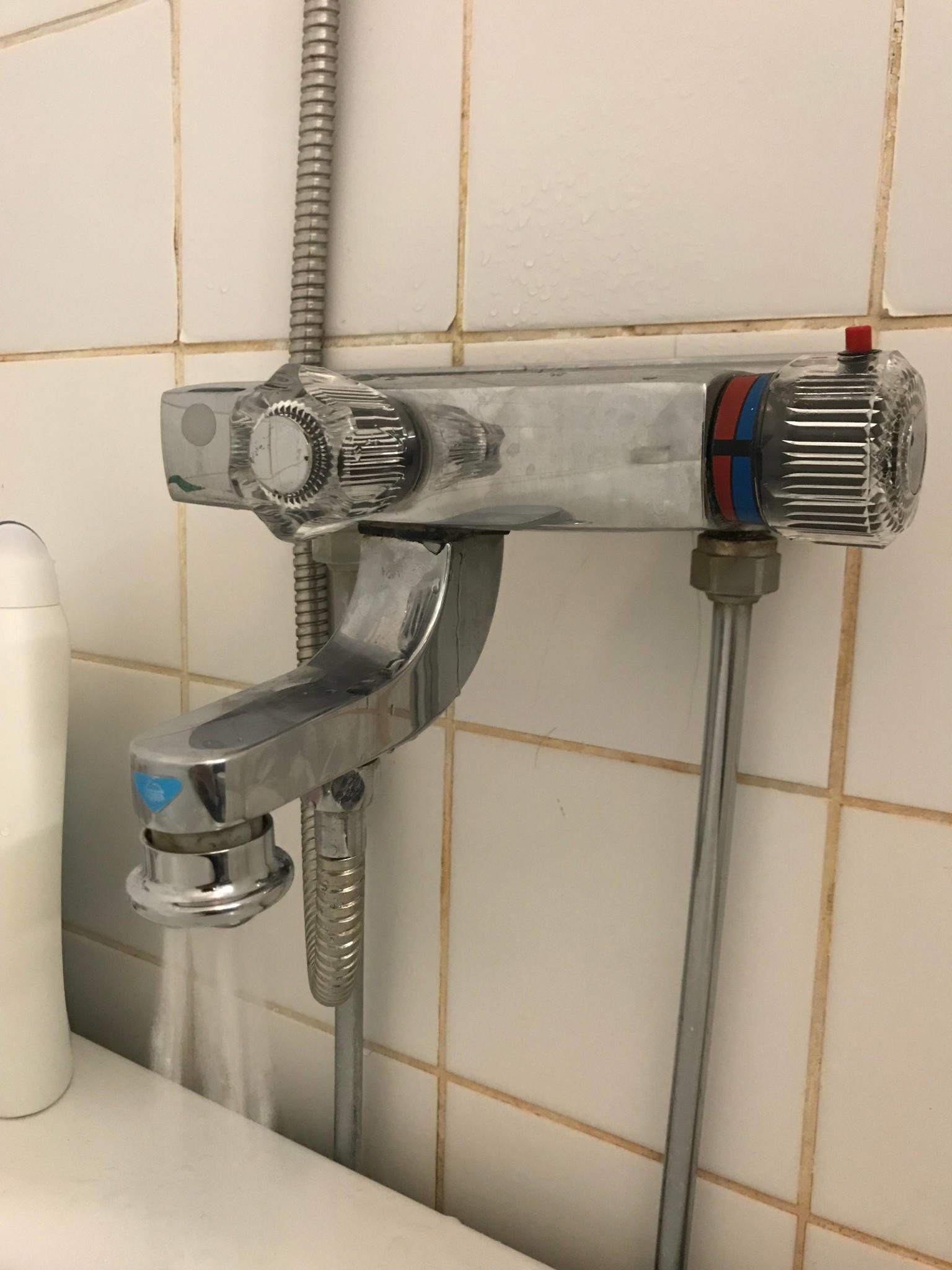

Har en kombinerad dusch- och badkarsblandare. (Vet ej märke)
När man ska använda duschen och drar ut "knappen" som aktiverar duschblandaren rinner det fortfarande en hel del vatten hur badkarsblandaren. Går detta täta/rengöra på något sätt eller är det endast byta till en ny blandare som gäller? Sitter en skruv i utloppet från badkarsblandare, men denna går inte varken skruva ut eller in utan den bara snurrar och knäpper. Lossar man denna på något annat sätt än att lossa på skruven? Tacksam för tips :)
Kombinerad badkars- och duschblandare monterad på kakelvägg med synlig duschslang.
Kombinerad dusch- och badkarsblandare med en synlig skruv som inte går att justera, kopplad till en duschslang.
Det är en Mora. Hela omkastaren går att skruva loss, packningen i den är kass. Men det är lika bra att byta hela med tanke på att den är ganska sliten.
