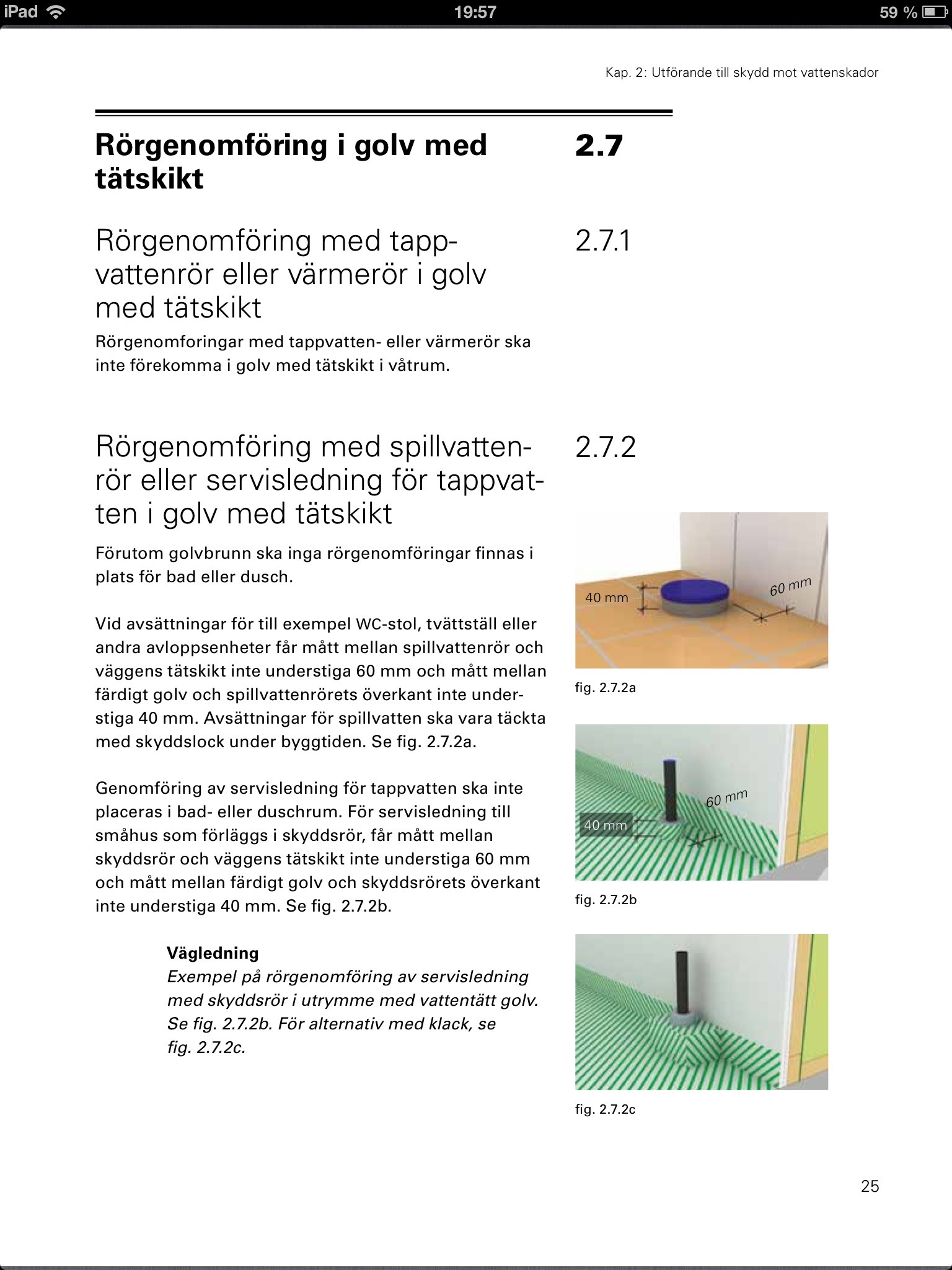

Viktigt här är ju att säkervatten skiljer på våtzon 1 och plats för bad eller dusch.pelpet skrev:
Illustration på sid 30
http://www.sakervatten.se/download/338-7CAFDA86A218A5699FEF90691A6099D7/Branschregler-20111.pdf
Precis som Krille säger. Inget annat än golvbrunn vid bad/dusch om man ska följa branschnorm. I övriga golvet är avloppsrör godkänt, däremot inga rör för tappvatten. Undantag för tappvattenrör i golvet kan göras om det inte går att lösa på annat sätt, då skall detta dock dokumenteras som en avvikelse under övrigt.
Tack för alla svar, det är ju utom tvivel så att man inte får ha några hål i golvet eller väggen under badkaret enl säkervatten.

Säkervatten 2011 är det som gäller ifall du vill följa branschnorm vilket är ett villkor i alla villaförsäkringar.sulfobus skrev:
Däremot finns inga lagar eller föreskrifter som inkräktar på hur du som enskild villaägare vill göra i ditt badrum. Så självklart är det inte förbjudet, dock ska man då inte räkna med någon försäkring utan ansvarar själv vid ev skada.
