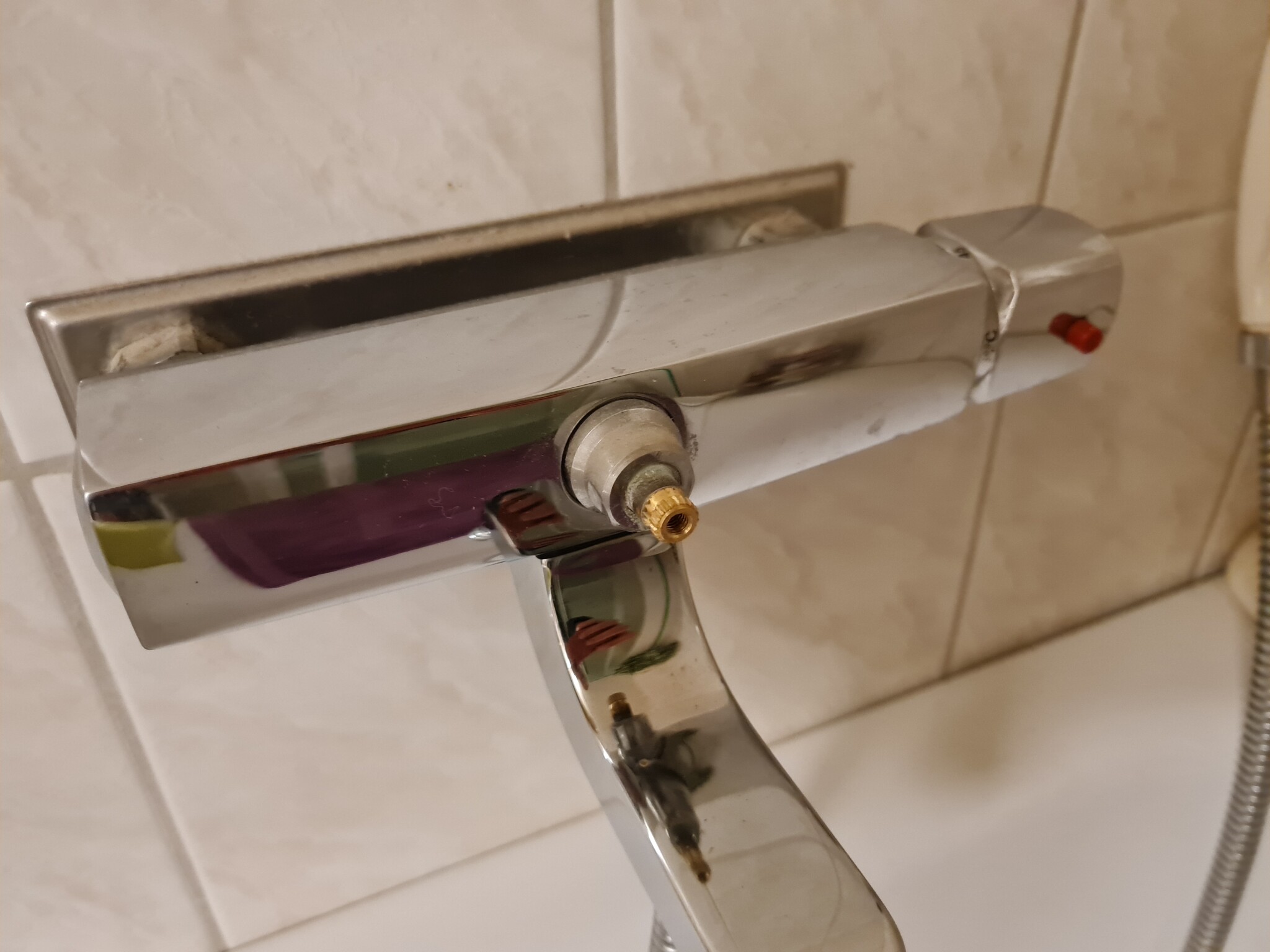

Har en blandare där vredet 'för flödet' inte går att rubba (sen ett par år, enligt ägaren), ens med mina kraftiga nävar..
Om man vill försöka rädda enheten och prova lite lätt med rörtång, vilken del ska man greppa på? Samt, är det lönt att värma och dränka med ättika+vatten först?
  • En kromad badrumsblandare med synligt vred som sitter fast.

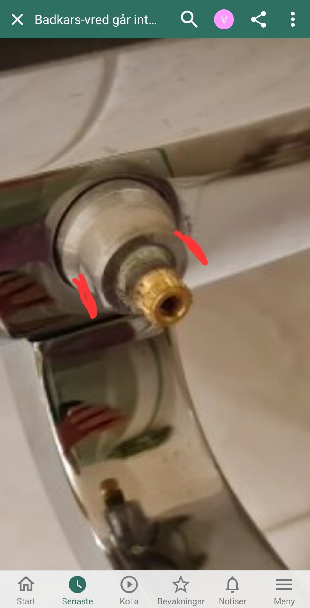

Kan du inte försöka vrida bort hela kranbröstet då. Finns väl två flata sidor på den som man kan ta en skiftnyckel till
  • Närbild på en del av en badrumskran med ett exponerat kranbröst som har flata sidor, lämpliga för en skiftnyckel.

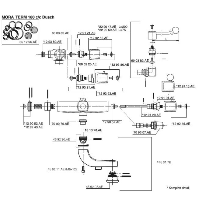

Hej Krille,
Vet du möjligen vilket fabrikat (och kanske rentav modell) det är på vår blandare? (Med tanke på att du la upp sprängskissen 😉 )
Mvh Johan.
Nu är den loss.. Och går att skruva på efter ett ättika-bad.. Men skulle gärna vilja öppna upp den så att man får bort sk*ten inuti, men det kanske inte tänkt att man ska kunna göra enkelt..?
Nu var det också gjort, det var inga konstigheter..
Men, nu när allt är rengjort (inkl o-ringen) och monterat, så läcker det lite trist 'innifrån vredet' när man spolar (när man inte spolar så är det tätt).. Man kan vicka lite på axeln och då ändras läckaget litegrann..
Vilken del är det då troligen som läcker och vad är lösningen (om man inte vill byta hela armaturen) ?
