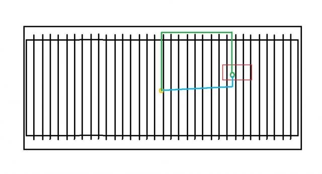

Jag och frun håller på med badrumsrenovering. Vi vill ha ett badkar och en dusch i samma rum, men inte en kombinerad dusch och badkar. Det som strular till det med planlösningen som vi tänkt är avloppet. Jag vill absolut inte borra upp 75 mm hål i 6 bjälkar rakt genom hela rummet. Visserligen är de 80 x 220 mm och ligger tätare än 600 mm cc.
Planen var från början att ansluta badkaret till fast avlopp som gick i väggen och sedan anslöt sig till stammen. Men jag läser i GVK att inga genomförningar förutom golvbrunn får finnas under badkar. Det som förvirrar mig är att det saluförs svenska badkar som kan anslutas till fast avlopp. Men de badkaren ska kanske inte stå i ett badrum?
Alternativet skulle vara att ha lite mera fall mot golvbrunnen i duschen och använda den brunnen. Det borde gå att lösa med ett rör som man viker ut när badkaret ska tömmas. För så ofta kommer det inte badas ändå. Vi pratar då om ca 2.5 meter.
Ett sista alternativ vore att flytta badkaret till andra sidan rummet så golvbrunnen kommer i samma fack som toaletten och duschbrunnen. Men då känns det plötsligt lite löjligt att ha två brunnar bara 1.5 meter från varandra. Dessutom tycker jag det blir lite trångt.
Snälla, någon som kan tala om ifall det är ok att ansluta badkar direkt till avloppet?

Använd 50 mm rör istället.
Sågar borrar du mitt i bjälken så blir den mycket marginellt försvagad, så gör det.
Vad finns under bjälklaget, kan ju gå att lägga röret "synligt", kan kanske byggas in mot någon vägg. Men det är klart, kommer det i vardagsrumstaket så kanske det möter protester.
Sätta avloppsröret längs väggen runt rummet och ner i duschens golvbrunn

Jag själv röstar för 50 mm och borra genom bjälklaget men placera inte GB under karet så man inte kommer åt.

Alltså, det jag läst mig till säger att 50 mm till badkar är mkt tveksamt. Ännu tveksammare är det att ta hål genom bjälklaget. Såg ngn länk till ngt ställe (härlig källansvisning) med tabeller för dimensionering och håltagning. Där rekommenderas max 40 mm om det verkligen inte går att undvika. I en bjälke hade jag kanske inte tvekat så mkt för, men genom flera som ska bära badkaret?
Dessutom är ju knäckfrågan om man får nobben av försäkringsbolaget om man skippat brunn under karet? Känns ju inte så meningsfullt att bygga allt annat till punkt o pricka enligt norm för att falla på en sån sak.

det är inga problem att ta 50mm hål i en bjälke. bäringen i en bjälke går i ovan och underkant. tänk dig I- bjälkar. det är kanterna som flyttar lasten.
dom 40 mm du hänvisar till gäller min. 40mm från kant bjälke. sen går det kortla upp för att sprida lasten om du vill helgardera.

Träguiden säger: "Hål bör inte ha större diameter än 40 mm" (http://www.traguiden.se/TGtemplates/popup1spalt.aspx?id=1251)

Röret från själva badkaret brukar ju vara typ 30-35mm, så ett 50 rör borde väl fungera? Men igentligen är det ju 75mm som gäller för dusch, badkar, handfat....
zsimpey har rätt att det är främst i över och underkant som det uppkommer krafter i en balk. Man kan förstärka balken genom att t.ex. skruva och limma plywood remsor i över och underkant vid hålen, och sen se till att borra så nära mitten som möjligt (du måste ju ha lite fall). Om du kontaktar en konstruktör kan du få ett kvitto på att det håller.

1. balkarna kan förstärkas med plyfa eller plåt.
2. avloppet kan köras ut mot kattvind /
blir längre men inga balkar försvagas.
3. badkar utan brunn? Du måste vara galen.
För mycket vatten i karet och du får skador!

Kan du utveckla 2:an? Jag hänger inte med så länge planen inte inkluderar pumpar av olika slag.
Tack för 3:an, äntligen ngn som kommer med något konkret. Har bara lyckats få till mig att det nog vore bra men nog går att lösa ändå.
Jaha, så tänkte du. Isf är enda alt att gå med avloppet in i sovrummet, sen över upplaget mot hjärtväggen våningen under ta hål och sen tillbaka. Badkaret kommer ju stå emot ytterväggen som består av stående plank. Finns liksom inget upplag att prata om på den sidan.kamilenski skrev:
