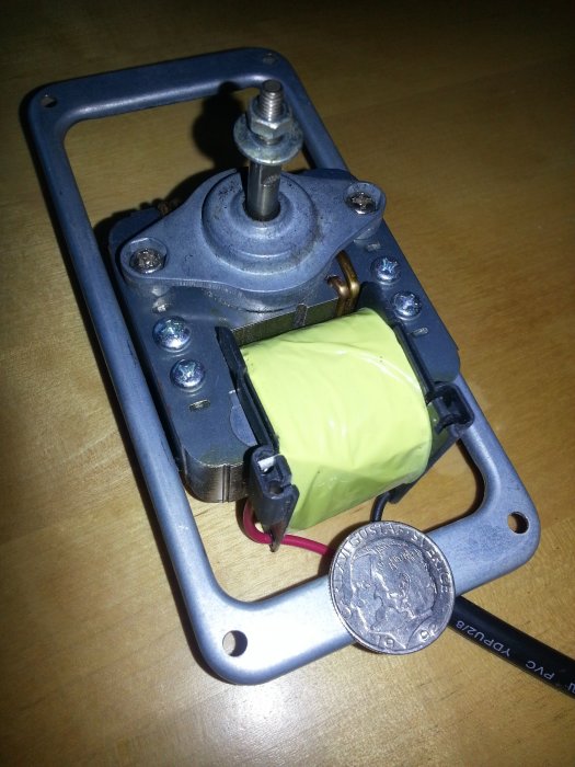

Köpte denna för ett tag sedan.
http://www.jula.se/luftavfuktare-10-l-320w-417045
Sedan då var fläkthjulet skevt så det fastnade rätt ofta. Mekade isär den och fixade så fläkthjulet iaf gick fritt.
Nu har den dock stannat igen men denna gång verkar det vara motorn som brunnit upp. 230V på kontakterna men avbrott om jag mäter lindningen.
Nu är det ingen jättesumma att köpa en ny men känns som slöseri. Har dessutom tid att fippla med den..
Är det ngn standardstorlek på motorn eller specialtillverkad? Vart hittar man sådana? Ett alternativ är ju att montera en axialfläkt typ datorfläkt och modda kåpan så den blåser ut åt sidan istället för rakt upp..

För dyr med tanke på att en ny avfuktare kostar 795kr..
Ska eventuellt testa denna för 149kr, 120x120 passar precis över hålet men frågan är om den fläktar tillräckligt:
