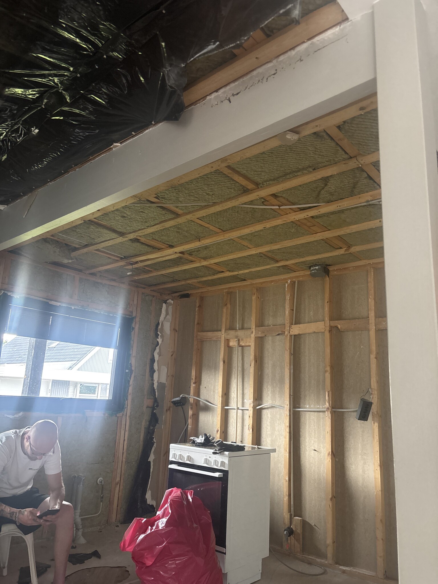

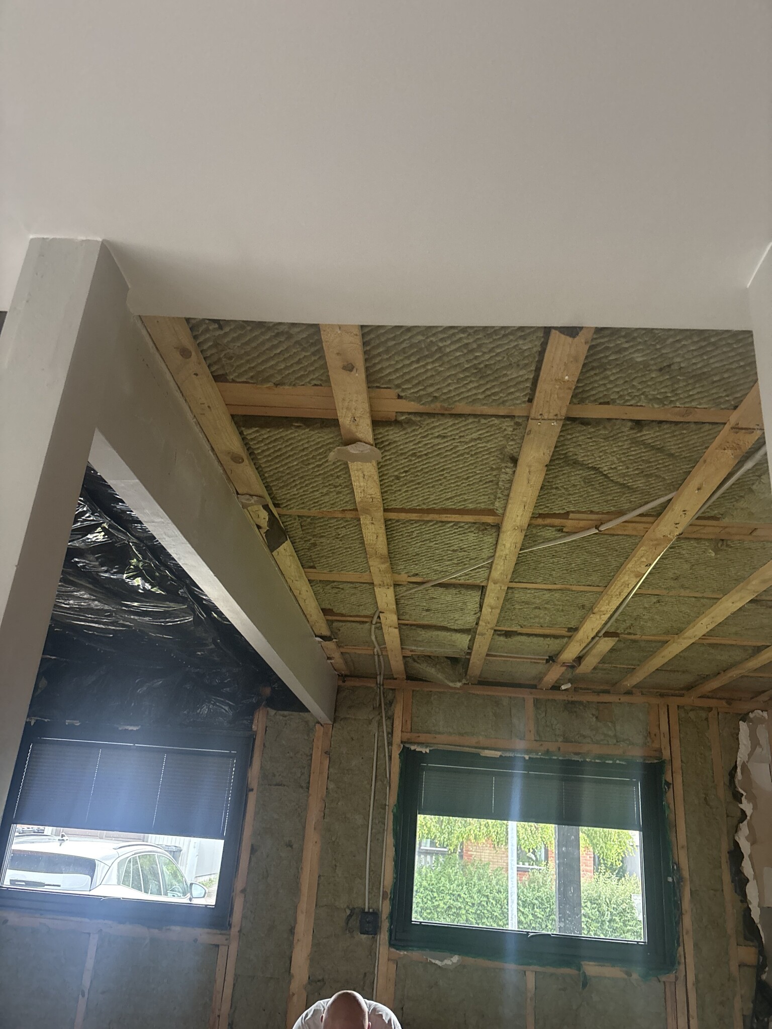

Vi behöver hjälp, vill gärna bli av med balken och stolpen som står väldigt dumt till då vi vill ha öppen planlösning kök/vrum. Vi klurar på då det inte verkar vara hela bjälklag utan de är skarvade varannan kan man då lägga en ny bredvid? en hel lång blir ca 5m lång vägg till vägg och skruva fast och limma i de befintliga bjälklagen? Så man sätter 2 st 5 meters nya balkar på vardera sida av de gamla från vägg till vägg och vi då inte behöver stolpe och balken?
Alt då man ser de skarvat blir vi inte kloka på varför balken sitter där den sitter skarvarna verkar sitta varannan och de verkar nöjda med ihopskarvningen på de ställena där balken inte ligger. Hade det räckt bara skarva de som ligger under balken?
