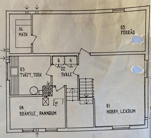

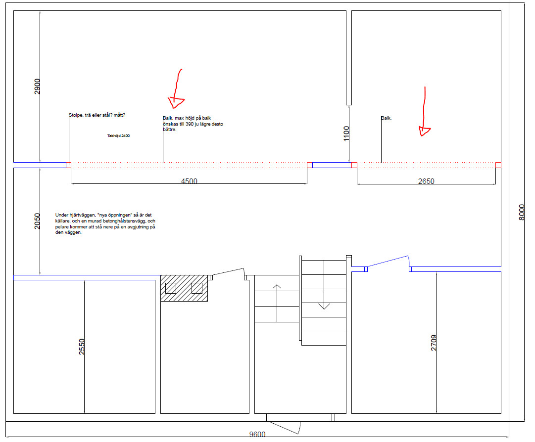

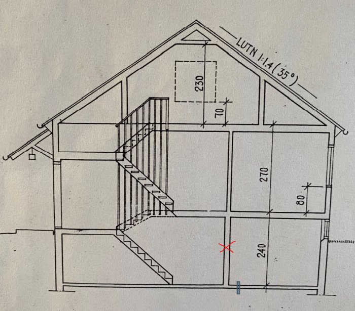

Källaren ska byggas om och en hjärtvägg (idag beståendes av en 100 mm tjock spontad trävägg, 70 mm träregel c-c 60 cm samt 15 mm råspont på varje sida, så 15+70+15 = 100mm)
Jag vill öppna upp denna trävägg och ersätta med en HEA-balk och stolpar.
Det blir totalt 2 HEA balkar samt 4 stolpar.
Spännvidd på balk nr 1 är 4500mm
Spännvidd balk nr 2 är 2650 mm.
Vilken typ av HEA samt stolpe rekommenderar ni?
Krysset nedan illustrerar befintlig hjärtvägg:
Planlösning över källaren med nya balkar:
Planlösning befintlig källare:
Tack på förhand!

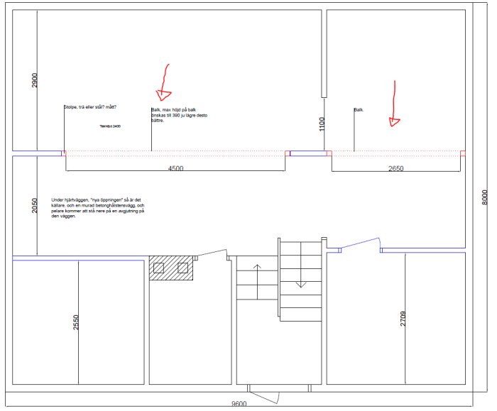

Tack på förhand!

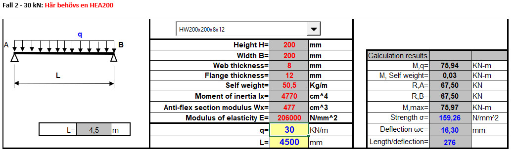

Har kollat lite på lasterna i huset och kommit fram till följande:
Egentyngd tak 0,65
Tyngd snözon 2 2,5
Summa: 3,15
Yta 93,696
Kraft 295,1424 kN
Egentyngd golvbjälklag vind 0,5
Egentyngd golvbjälklag entreplan 0,5
summa: 1
Yta 76,8
Kraft 76,8 kN
Total kraft mot källare 371,9424 kN
Antar här följande
33% av all kraft hamnar per respektive hjärtvägg
122,741 kN per hjärtvägg
Längd avlastning hjärtvägg 7,15 m längd balkar
Linjelast hjärtvägg 17,16657 kN/m
Jag har dock antagit att linjelasten är 30 kN för att vara säker. Då ska en HEA200 balk räcka där spännvidden är 4,5m.

Med en linjelast på 30 kN/m och en spännvidd på 4,5 m behövs en HEA 220 för att komma under L/300 i nedböjning. En HEA 200 är bara 190 mm hög och har ett yttröghetsmoment på 3692 cm^4.
Och nedböjning 1/300 är rekommenderat? Jag läste någonstans att 1/250 var okej också.J justusandersson skrev:
Tack!
· Blekinge
· 10 117 inlägg
I ett sådant här fall där balken ska fungera som ett primärt bärverk (dvs den ersätter en hjärtvägg som bär andra bjälkar) kan man diskutera om inte nedböjningen ska hållas ännu mindre, t.ex. L/600. Man måste alltid använda sitt eget omdöme.
