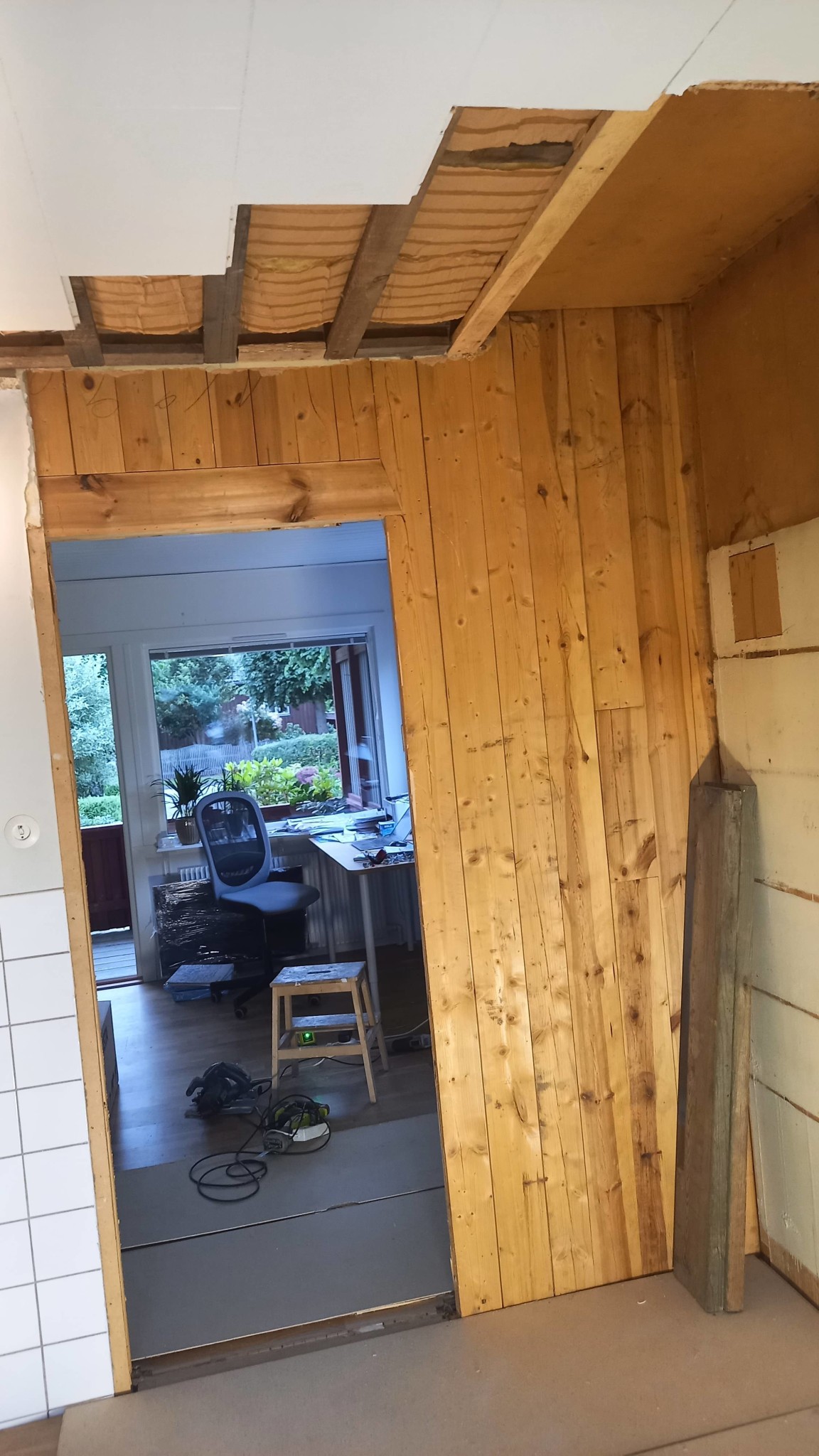

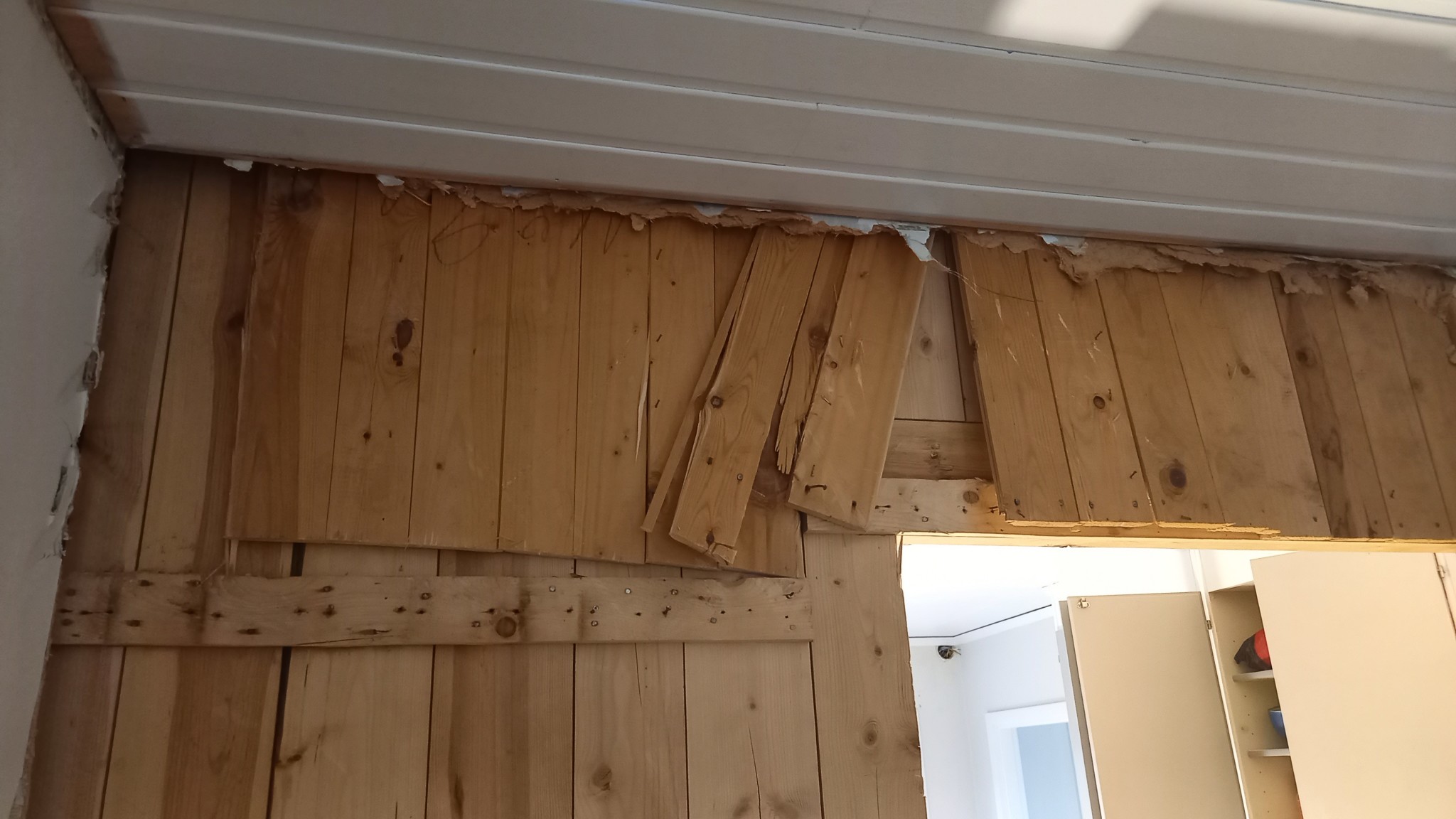

Tänker göra en avväxling på ca 170 cm mellan kök och V-rum. Bifogar två bilder på plankväggen det gäller.
Huset är byggt 1944, tegelfasad med trästomme (antar jag nu iom dessa plank).
Köket ligger på entreplan, finns en källare under och en tom vind ovanför som har ett tegeltakspannor över sig
Takvinkeln är flackare än 45 grader. Snözon 2 (Sthlm). Väggen går från yttervägg på huset och möter murstocken efter dörröpningen, ca 30 cm från dörröppning till murstock. Total längde från yttervägg till murstock ca 2 meter.
Planken i väggen är 46mm i tjocklek och sträckan är 85cm som utgår fullängsplank som bär upp vind och tak samt stumpar ovanför befintlig dörröppning som är ca 85 cm bred.

Har kollat dimensiontabellen på svenskt trä, men får inte riktigt till det. Verkar som att jag inte behöver det kraftigaste limträet iaf.
Nu har jag hittat c35 klassat virke på Woodys och tänkte mig 45x170, limskruva ihop två stycken.
Annars är det c24 de stora kedjorna erbjuder som finns i butik.

Hej, vad gjorde du i slutändan? Balk under bärlinan eller under "stumparna". Hade jag sett ditt inlägg då det begav sig hade jag instinktivt sagt att bäst direkt under bärlinan....F Finnsnickarn skrev:Hej

Håller med. Men, iom att jag inte ville riva mer tak/bjälkar i både V-rum o kök så blev det under stumparna. Dubbla 17cm plank på dubbla 2tum4.O olaandersson skrev:
Det är dock tight, stumparna är ordentligt klämda.
Minns inte om jag skruvade de som man kom åt.
