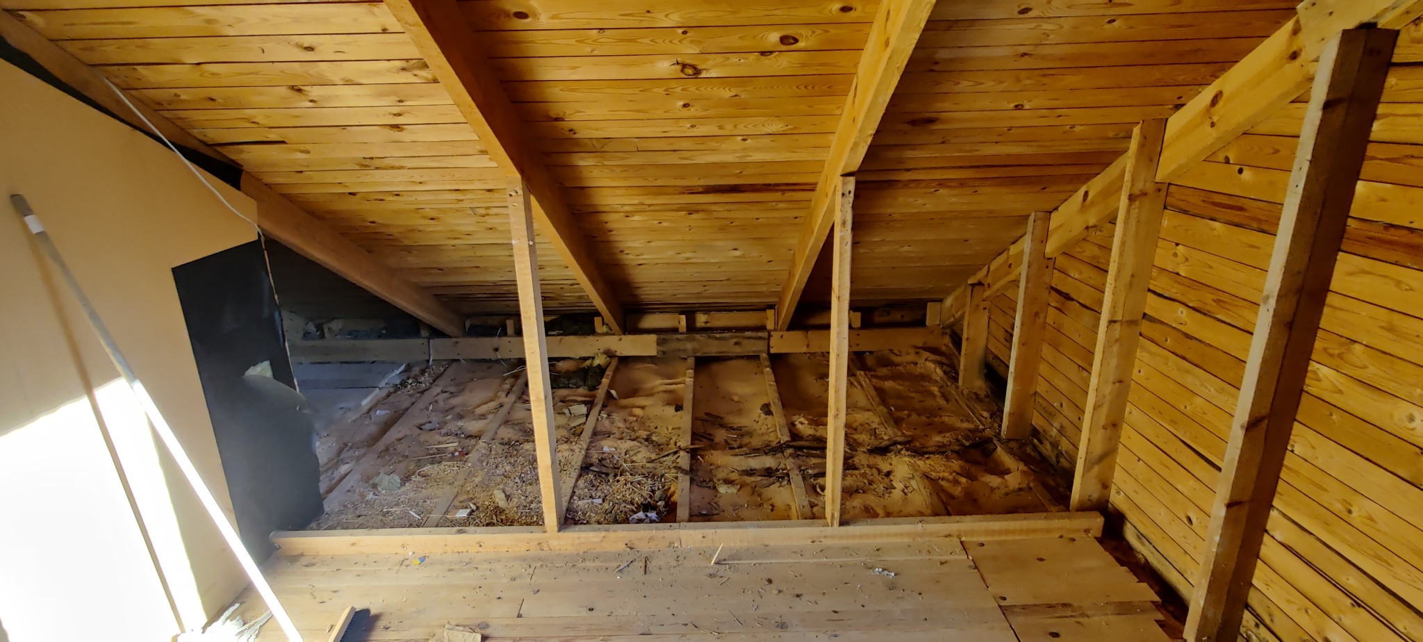

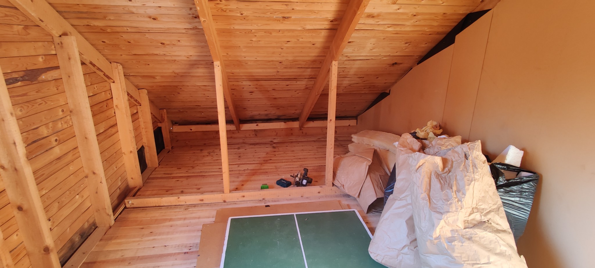

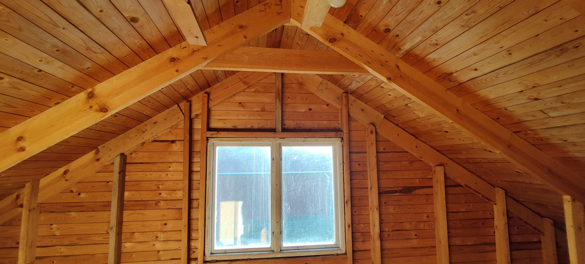

Vi har ett hus som är byggt i slutet på 50-talet, där jag håller på att inreda ett rum på övervåningen/vinden.
Tanken är att det ska bli barnens sovrum, så vi hade en idé på att ha sängar innanför (eller på) nuvarande stödben på båda sidor.
Men går det att avväxla dom utan större ingrepp och förlorad takhöjd? Stödbenen är ca 45x95mm och är skruvad i en liggande regel, som i sin tur är skruvad i bjälklaget.
För att få plats med isolering så kommer jag sala på takstolarna med en 45x145 regel om det har någon
betydelse.

Skall du vara strikt så borde du räkna på det och du kommer också behöva bygglov. Ett stödben kan ju ta upp väldigt stor tryckkraft, och skall du växla av två stycken så måste den bjälken kunna bära den tyngden, och desstuom måste den kraften kunna komma ned i stommen så även infästningen och ev komplettering/ombyggnation av de andra stödbenen kommer krävas..
Man borde kunna räkna på vad motsvarande uttag i en bärande vägg skulle innebär, även om det antagligen är lite mindre krafter i spel här.
Det är lite svårt at avgöra, men om dina takstolar står med cc 120 så är det alltså ca 3,6 m som du vill öppna upp, då skulle jag gissa att man befinner sig i "limträland" eller en stålbalk (I-balk), möjligen att man kan klara sig med en 45x295mm regel i C24...
Så en ren gissning, utifrån vad andra som har tagit upp öppningar i bärande väggar hamnar, så lär du iaf få bygga iaf någonstans 200-300mm om du använder limträ, men du måste räkna på det.

Det är ca cc 100 mellan takstolarna.
Då får jag kolla lite vad som kan krävas!

När du börjar inreda en vind som är dimensionerad för att vara oinredd så ökar belastningen på vindsgolvet vilket kan kräva förstärkning av den bärande väggen under vinden. Rekommenderar att du tar in en byggkonstruktör som kan kolla ritningar och se det i verkligheten. Beräkningar från en byggkonstruktör behövs ofta till bygganmälan om ingrepp i bärande konstruktion.
Kommunen kan dessutom komma att kräva en del angående brandskydd, utrymning etc.

Det är ju aldrig fel att vara på den säkra sidan, men en vind som förvarar massa grejjer (det är ju uppenbarligen ståhöjd) som man kan gå på torde rimligtvis vara dimensionerad för att klara ett par rum och några barn. Dessutom måste ju hela huset klara vikten från tak (med snö osv).BirgitS skrev:
Skall man montera kamin eller badkar skall man kanske se över bjälklaget under där dock.
När det gäller utrymmning så beror det på vilken våning det är: Är det mer än två våningar så tillkommer det, så det är bra att se över.
