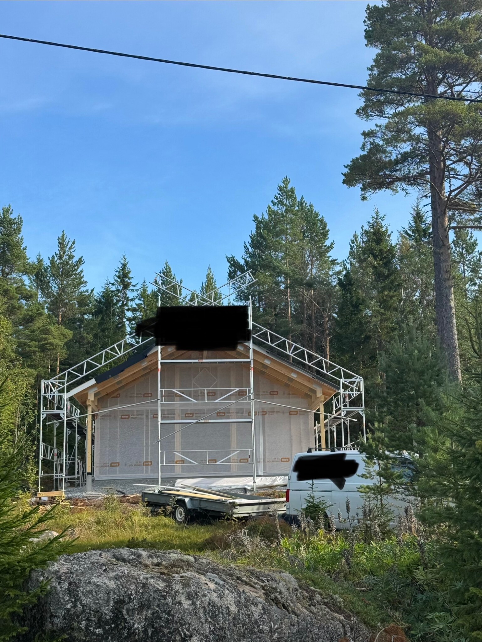

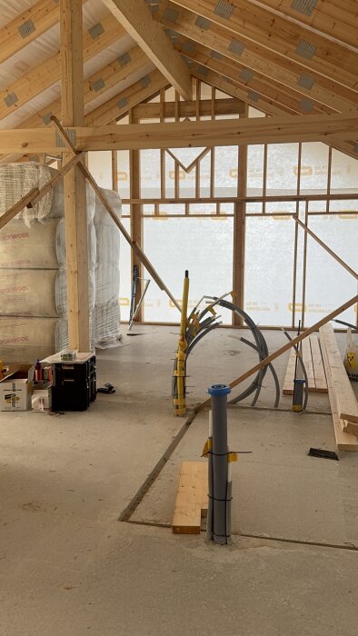

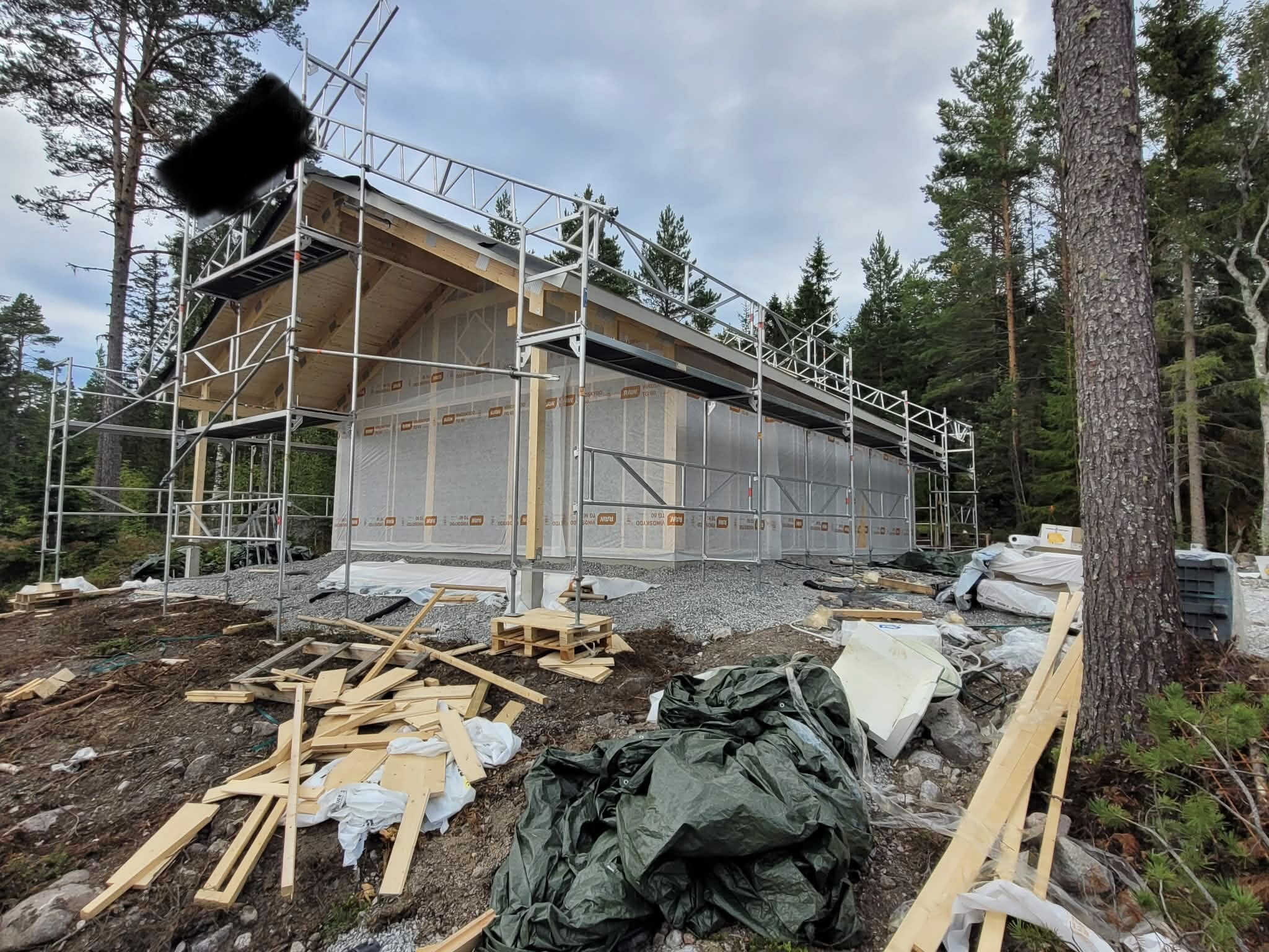

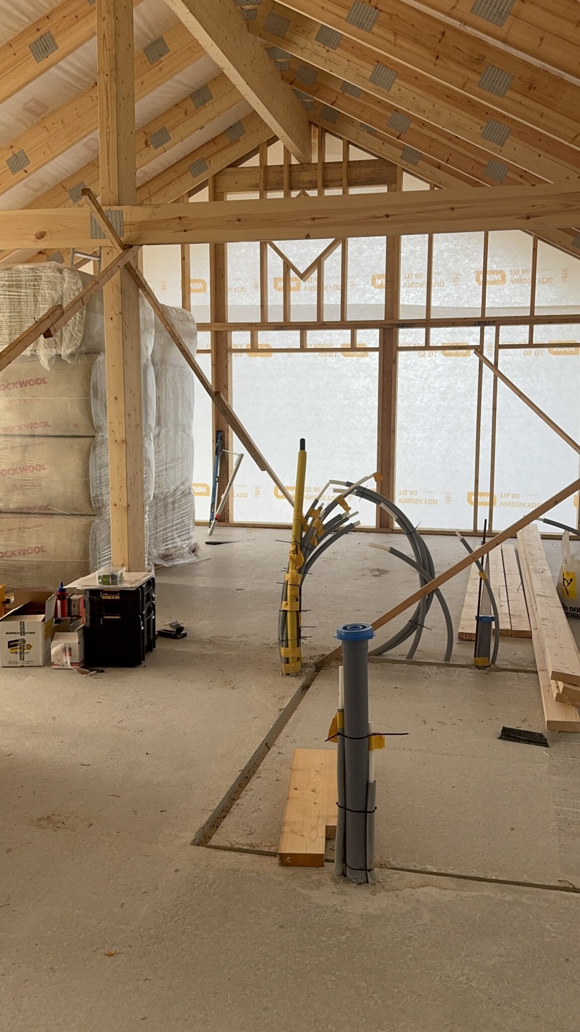

Lägg upp så mycket bilder & information som du har på nuvarande status och hur det är tänkt så får du nog bra svar.
Och ta in offert från någon annan byggare på orten.

Härligt läge!
Är taket färdigt eller är det bara underlagspapp på & pannor saknas?
Finns mer material än isoleringen som syns?
Artemisia och 2 till
redarn redarn skrev:
Härligt läge!
Ja. Läget är magiskt. Taket är inte färdigt, bara underlagspapp där. Hmm ja det ligger nå mer material där nå till fasaden. Sedan ligger det ytterpanel på bygghandeln som byggfirman beställt (dock ej betalad) De var så vänliga när jag ringde dom att de låste ordern så att byggfirman inte kan hämta ut den. De är ju måttbeställda och måste betalas av byggfirman så vet ju inte, eller ja jag hoppas ju att jag kan få ut dom själv så småningom...
Rocky McQueen och 9 till
Tur i oturen så är det ett ganska bekvämt läge för någon annan att ta över - inget är inbyggt och dolt utan det går att se vad som är gjort och hur.
Prio, om det går, är att få på tak och panel för yttre skydd och gärna isolering.
NoiseMaker och 12 till
Spontant ser det där ut som mer än 150 tusen i arbete.
NoiseMaker och 15 till
Okej, hur mycket skulle du säga att det är ungefär istället? Själva grunden, grävning och så där har en annan entreprenör gjort. Plattan med gjutning, kantelement etc har byggfirman utfört.
