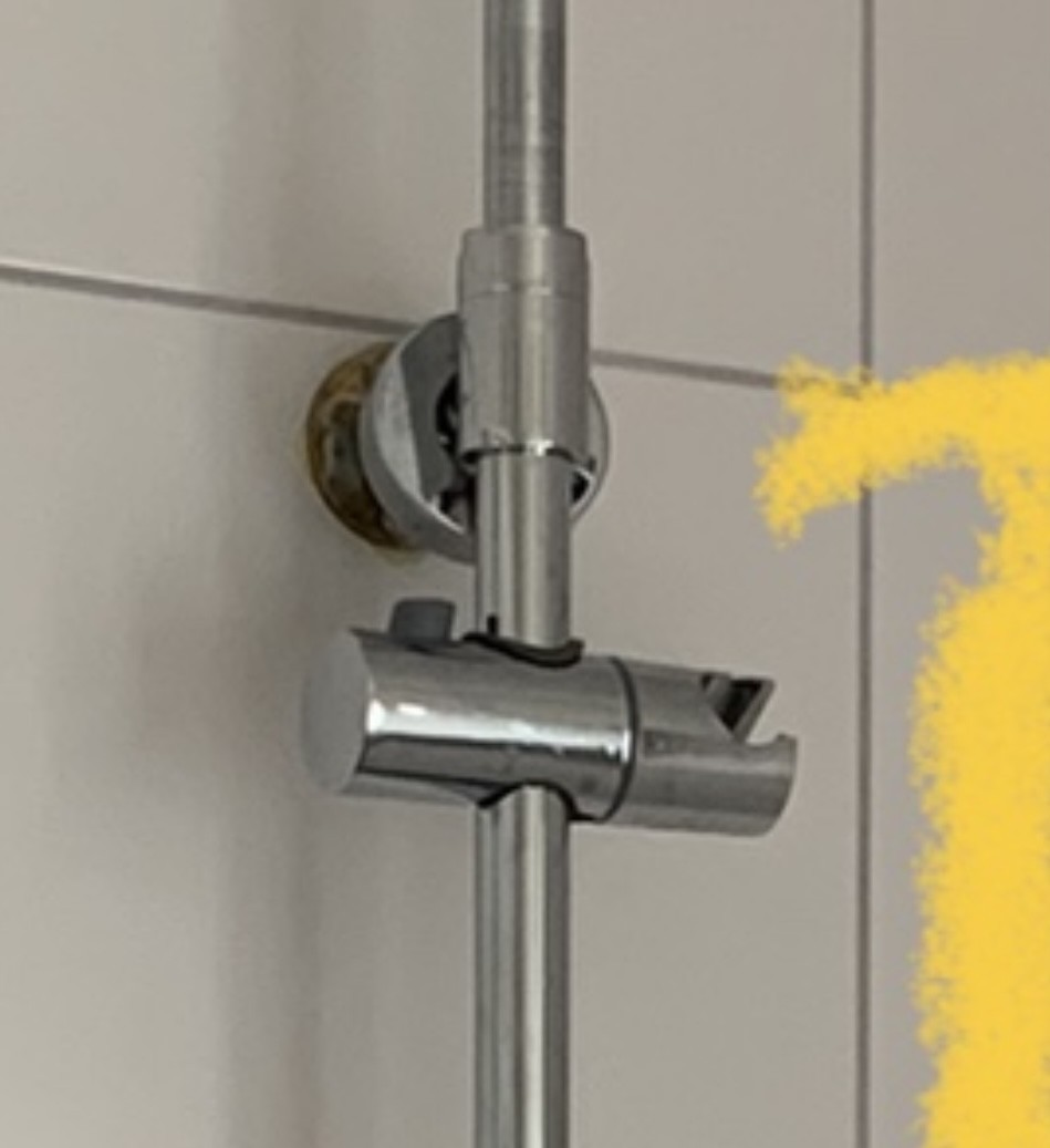

Behöver byta avstängningsöverstycke i duschblandare men hittar ingen reservdel via jula där duschen är köpt. Har googlat lite och de flesta ser ju likadana ut. Är de likadana eller finns det små skillnader som gör att man inte kan köpa från annat märke? Duschen är en curaqua från jula, badrummet renoverades 2011.
Kommentarer om att man bör köpa kvalitet från början undanbedes, jag är av samma åsikt men tyvärr var inte de tidigare ägarna lika noga. Hade helst velat byta hela duschen men pga det enorma väggfästet hittar jag inget annat som kommer täcka alla skruvhål.

Är det fortfarande fråga om denna duschblandare?Z Zojx skrev:
https://www.byggahus.se/forum/threads/byta-takdusch-utan-att-goera-nya-hal.446112/
För det ser ut som ett normalt blandarfäste och det behöver man normalt inte ta bort för att man byter blandaren.
Du kan jämföra med FM Mattssons blandarfäste för rör som kommer underifrån: https://www.fmmattsson.com/sv/blandarfasten-och-vaggbrickor/20991600
På de framåtriktade anslutningarna kopplar man på en blandare med samma avstånd.

Okej, det var ju en annan sak. Hur stor är den?
Den här ser ju inte direkt liten ut: https://www.fmmattsson.com/sv/reservdelar/duschanordning/94712000
och det är alltså väggfästet för https://www.fmmattsson.com/sv/duschar/siljan/85830000
