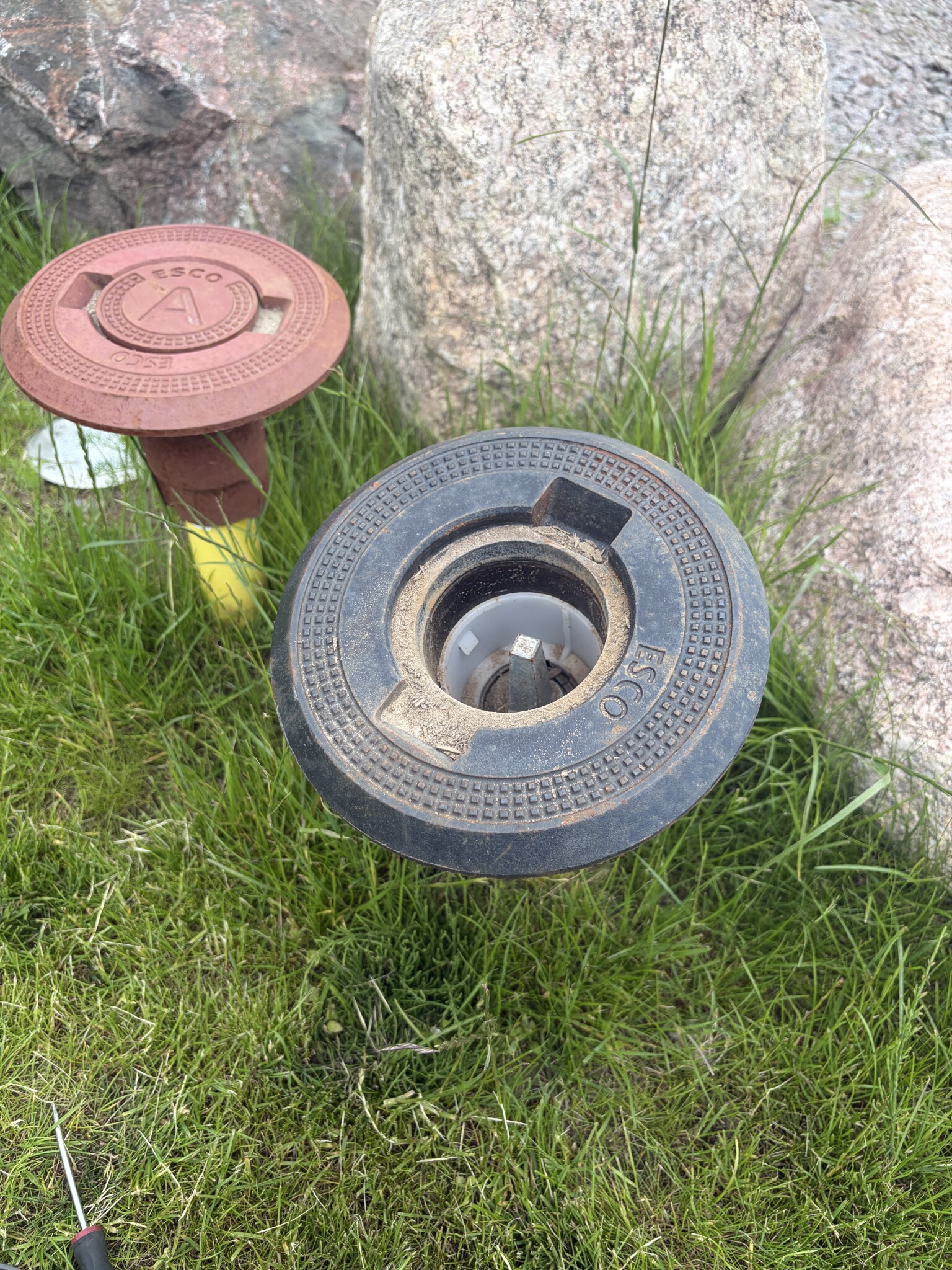

Hur kapar man dessa för att få ner de till marknivå?
Avstängning för VA
  • Två avstängningar för VA i gräs, en svart och en röd, med skruvmejsel bredvid.
Dom går inte att kapa, om dom inte är i botten redan så är det bara att trycka ner den. Är det i botten måste den bytas till en kortare stång.
Är det markägarens ansvar eller kommun?
Servisventilerna är (typ) alltid VA-ägarens ansvar.
Ser att det även är en avstängningsventil för avloppet, alltså (troligen) ett tryckavlopp, då är det garanterat VA-ägarens ansvar.
Tanken här är väl att marken ska fyllas upp till ventilbetäckningen? Om inte får du väl be dem byta ut grejerna. Alltså, VA-avd i din kommun
Är det för kommunalt VA så får du inte röra dem.

Ingen aning faktiskt, fick ingen fråga hur mycket vi skulle fylla upp marken.
Får nog kontakta kommunen verkar det som.

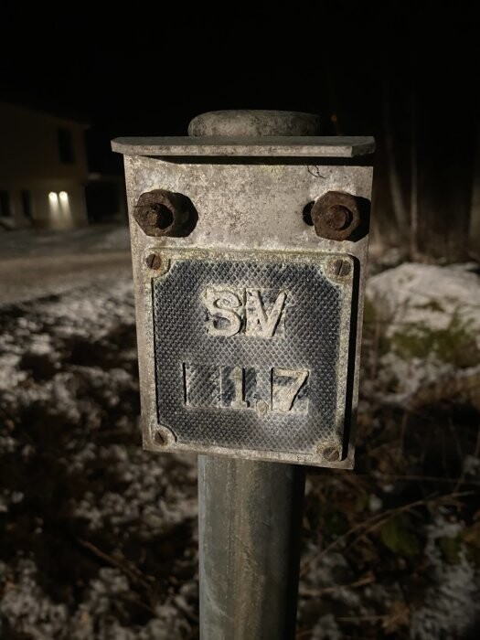

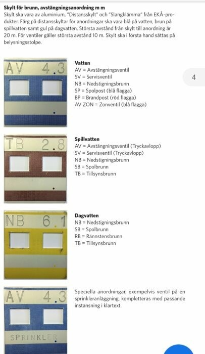

Servisventilerna brukar markeras ut med avståndsskylt på stolpe, likt följande,
Metallskylt med texten "SV 1.1.7" monterad på en stolpe, fotograferad utomhus i en snöig miljö.
https://www.byggahus.se/forum/threads/vad-star-sv1-7-for.406214/
Skyltar för brunnar med avstängningsanordning i olika färger för vatten, spillvatten och dagvatten, med förklaringar av avkortningar som AV, SV, NB.
