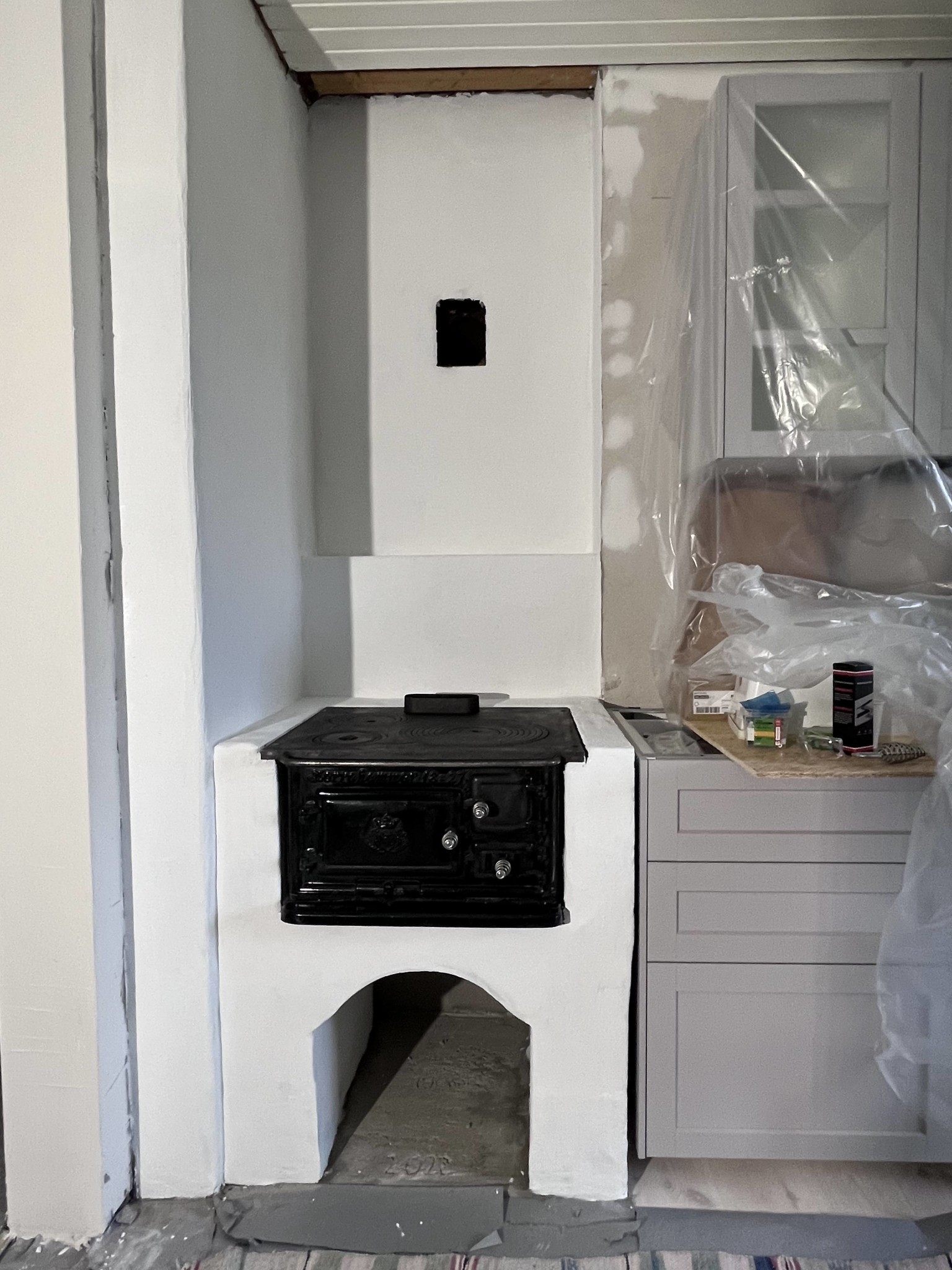

Hej. jag undrar hur avståndet skall vara vid gjutjärnsspis. Spisen skall ha topkopplat rökrör. Hur nära kan man placera ett överskåp på sidan om spisen (så som bilden nedan)?
Hur tolkar man skissen ?

Ytterkant . Men obs , vedspisen / rökrör är 2 olika saker .Pionen75 skrev:
Kolla med leverantören vad som gäller för avstånd till rökrör .
http://www.sotarbolaget.se/fragor_svar.html
