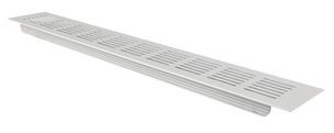

Jag har ett IKEA kök med IKEA vitvaror.
Mellan kyl/frys och överskåpet har jag ett par centermeter avstånd, som jag tycker är otroligt fult. Se bild.
Kan man sätta en täckbit där, eller måste kyl och frys ha någon form av avkylning? Eller kan man ha avkylningen på taklisten?
Ska man sätta någon form av galler?
Helt enkelt, vad rekommenderas för att göra det snyggt?

Ikea har någon sorts ventilations galler, inte särskilt snyggt, finns snyggare hos diverse bygghandlare.
Grundstött
· Halland
· 28 345 inlägg
Ventilation måste det finnas, annars funkar inte kylen/frysen.
http://www.clasohlson.com/se/Överlu...wCZ5wSrcSDGLJWbd0xLy5xoCewbw_wcB&gclsrc=aw.ds
Det går att leda ventilationsluften upp bakom och över överskåpen också, men då måste de vara konstruerade för det med luftspalt bakom skåpet.
Om det är Ikeas överskåp så finns en öppning i stommen där luften från kyl/resp kan gå uppåt. Ett ventilationsgaller likn det i ovan inlägg måste då sättas in i takanslutningen ovanför båda skåpen. Luften måste få,stige uppåt och försvinna ut i rummet. Om ni har hyllplan i skåpen ska de kapas på djupet för luftflöde bakom.

Det är ikea överskåp, och det finns en öppning i sommarn på baksidan och i hyllplanen.
Räcker det med att ha ventilation mellan kyl/frys och överstommarna eller måste jag också ha i takanslutningen ?

Tumregeln är 5 cm hög ventilationsöppning som är lika bred som skåpet. Antingen direkt ovanför eller via ventilerat överskåp men då måste luften kunna komma ut ovanför skåpet. I ditt fall är det stängt ovanför överskåpen.
Grundstött
· Halland
· 28 345 inlägg
Det stämmer nog inte.Charlie2 skrev:
Baksidan ar framflyttad, så det är en 50 mm spalt mellan baksidan och väggen.
Och ja, naturligtvis skall det vara en öppning ovanför överskåpen också, så ventilationsluften har någonstans att ta vägen.
