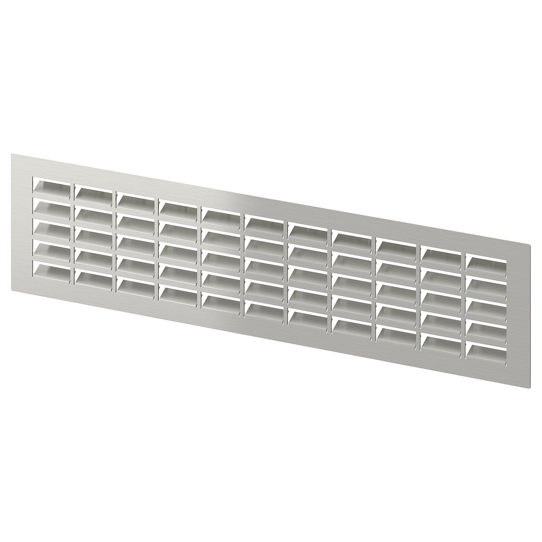

Det var bra information. Jag hade dock först en ide om att jag skulle bygga igen mellan väggskåp/överskåp och tak. Tänkte at det blir snyggast så och lättare att hålla damfritt. Då antar jag att man inte ha mycket nytta av ventilationen i överskåpen? Det måste så att säga ändå vara fri luft ovanför skåpen?M McNulty skrev:
Alternativt får jag överge den idén och bara bygga igen ovanför fläktskåpet, för det ser ju väldigt fult ut att se ventialationsröret gå ner i skåpet.
