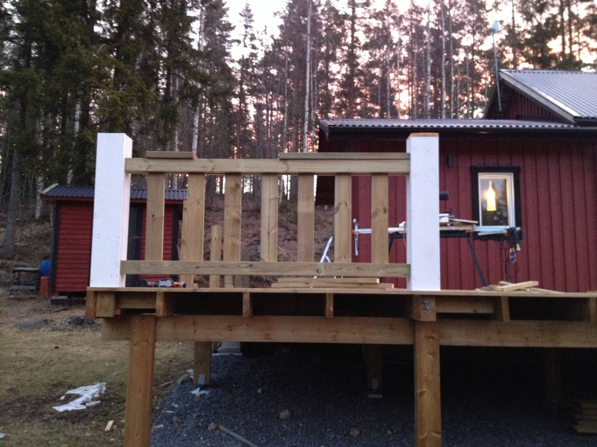

Funderar på utformning av altanstaket.
Tänkte använda stående spjälor 22x95 tryckt virke. 45x170 som överliggare. Tot höjd 110cm.
Vill uppnå en vindskyddande effekt av det, men ändå inte helt tätt.
Om man sätter spjälorna "sida vid sida" på 45x45, vilket är då min avstånd om det inte ska se dumt ut??
Är 15mm för "tätt"?
Jag kan givetvis ställa upp nåra brädor själv och se hur det ser ut, men är det nån som har egen erfarenhet här??
Ska sätta stolpar 95x95 ca 2m mellanrum.

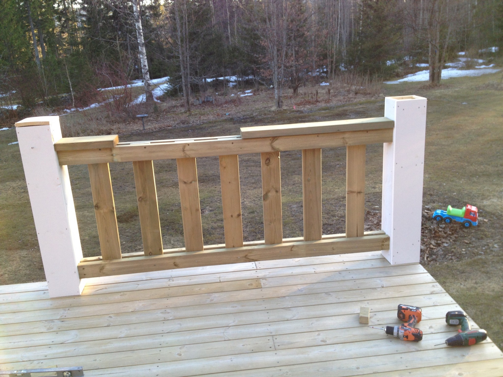

Jag har på prov satt en sektion av spillvirke. Dock saknas överliggare.jordraketen skrev:Funderar på utformning av altanstaket.
Är 15mm för "tätt"?
Dubbla 45*95 tvärs med spjälor 28*120.
Ska nästa sektion testa 45*45 som spjälor. Kul att provmontera!
Jo det är nåt sånt jag tänkt, men med mindre mellanrum. Frågan är ju hur tätt man kan sätta dom innan det börjar likna ett plank??
