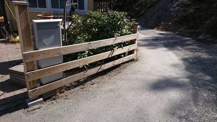

Jag kommer troligen köra på 22x95 trallvirke (stolpar och staketreglar är tryckimpregnerade och grannen som staketet ska vara mot har redan liknande staket själv på sin tomt så det kommer matcha).
(För att förtydliga, de staket som grannen har är inte mot oss utan mellan deras gräsmatta och infart.)
Att ha lika långt mellan spjälorna som de är breda tycker jag måste se för glest ut, men ska man köra på 50% eller 75% av spjälornas bredd? (Staketet blir ju billigare ju större glipa man har, så därför vill man ju kanske ha så mycket man kan utan att det ser fult ut.)

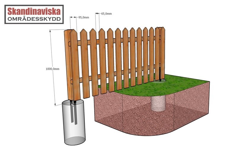

Finns bättre sätt att googla på än som en galning. Jag testade färdiga staket och hittade bl.a. det här:
Så ja, din känsla för att halva till 75 % av spjälbredden kan vara ett lämpligt mellanrum är nog rätt bra. 2/3-delar ungefär är ovanstående exempel.
