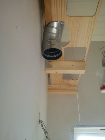

Hur nära väggen bör man montera spiroröret till köksfläkten?
Är det så att brandisoleringen kommer imellan eller skall det vara ytterligare?
Brukar man bara låta en rörstump sticka ner litet från slitsen för att inte vara ivägen vid kaklingen?
Tack på förhand :D

Någon som vet? Har teorier?
D09
Tack =) En bra och enkel sida.
Nu blev jag dock nervös.... ingen av rören klarade brandtesterna...
Vad har du använt för brandisolering?
D09
30mm brandisoleringsnätmatta från paroc ( syns inte på bilden )
Det ska ju räcka för vanlig köksfläkt. Vad har du för dimension på kanalen?
