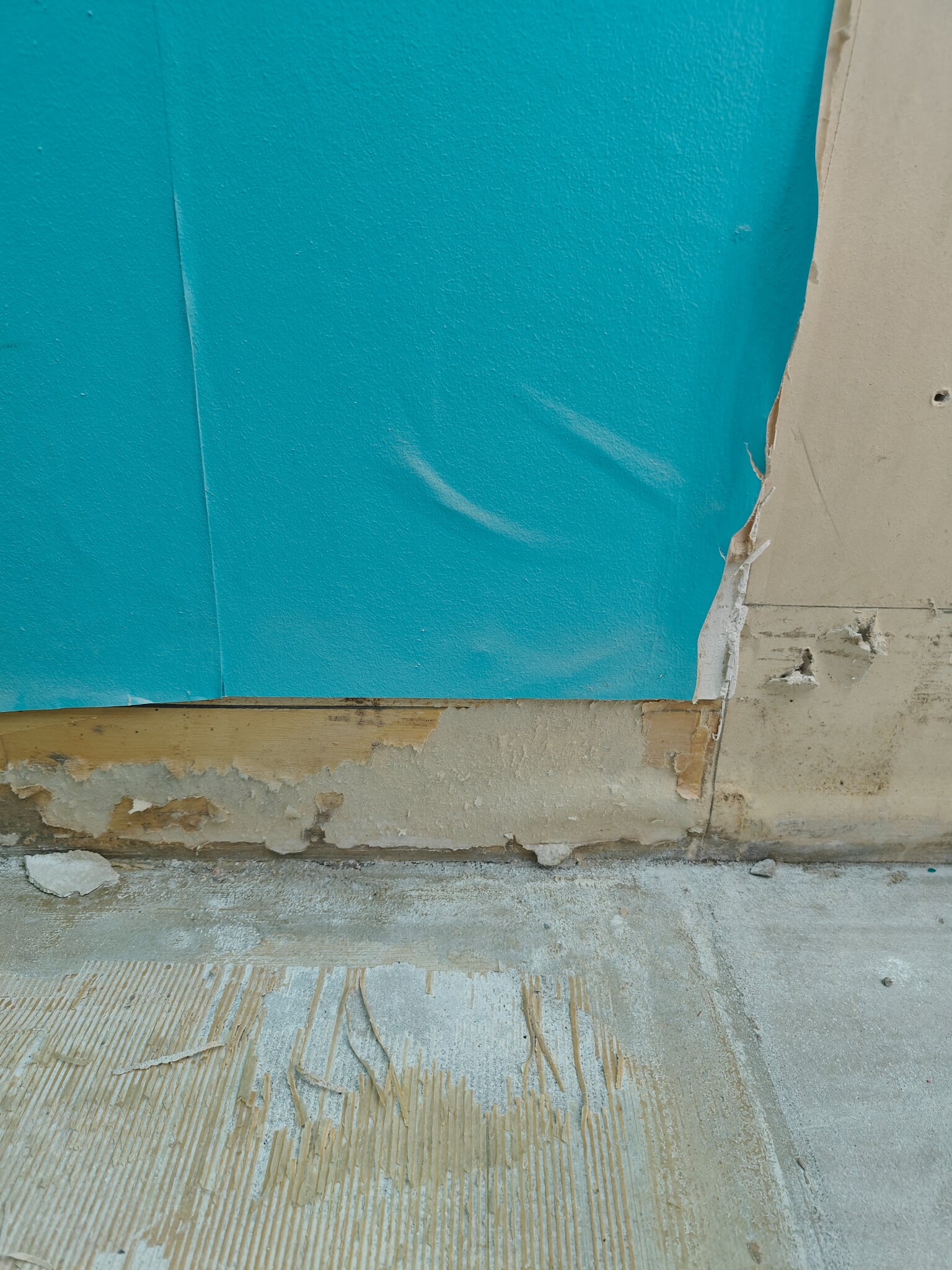

Skall sätta 6.5mm byggips på väggarna på redan befintliga gips väggar. Skall jag ha 5-10mm luft längst ner mot golvet? Och kloss an mot taket?
Skall sedan bli plastmatta på golvet och måla gipset.
Rummet skall vara tvättstuga.
Tack för svar

I en tvättstuga brukar man ha våtrumsmatta med 5-10 cm uppvik på väggarna, eftersom det är vad branschreglerna (försäkringsbolagen) föreskriver. När man ska vika upp mattan är det nog lättare om det är vägg hela sträckan och inget tomrum.
Om du inte har gjort det så är det lämpligt att läsa branschreglerna från GVK.
