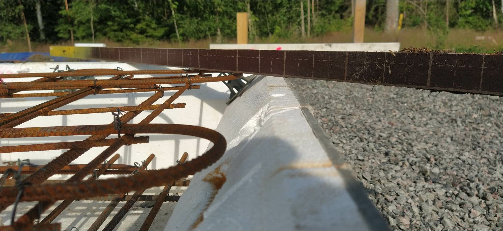

Nä, jag håller med dig. Trodde inte att denna husfirma var så här slarvig, men man kan verkligen se hur det skall sparas tid på dom olika momenten. Igår gjöt man plattan och efter att man har bearbetat betongen vid tillstyvnade ser man hur betongen ligger runt 0-12 mm. över själva kantstöden. Syllisolering var dom och lade på idag och skarvarna på isoleringen är inte alls noggrant utskurna, där var det glipor runt 10-15 mm.
Tidigare när dom isolerade grunden såg jag utan att ens behöva leta hur dom hade lagt isoleringen med luftspalter uppåt 6 cm i det nedersta lagret. Armeringen skall vi inte tala om, 0 mm. täckskikt på VÄLDIGT många ställen...
Jag har tagit upp detta med husföretaget. Responsen jag fick var att dom byggt hus i 20 år och att husen fortfarande står upp än och förminskade mig och mina problem. Företaget har inte ens en armeringsritning för plattan. Det borde man ju ändå kanske övervägt att skaffa om man varit i branschen så länge.

En fin grej jag såg för några dagar sedan på sociala medier var hur en armering av plattan hos kund var helt fel. Där hade man najat alla järn som ska vara nedåt i balkarna i toppen av övermattan.. Det fanns inte ett enda järn nere i botten av kantbalkarna.
Hos mig fanns det inte ens täckskikt på armering och rören för golvvärmen...
Kan infoga en bild här: Byggarbetsplats med armeringsjärn, konstruktion i förberedelse, vit isolering och makadamgrund i soligt väder.
Detta är dagen efter att själva ägaren sagt att man skall distansera upp mattan med markdistanser. Jag föreslog distansstöd, som man placerade på järnen i självaste balken, men ägaren tyckte att det kändes "för gängligt" och sade att man brukade göra på det här viset.. Men om det blir för ostabilt att stå på får man ju naja och distansera på andra vis.. Hade man haft byglar i balkarna skulle ju dessa agerat som distanser och man skulle även kunnat ha placerat distanser i kanterna på dessa för att säkerhetställa att inte att allt rör sig i sidled.
Hade fotfolket förstått det där med täckskikt skulle dom även skjutit in C-byglarna till samma avstånd som resten av mattan, men av andra bilder på internet att döma, brukar denna entreprenör ha som rutin att ha C-byglarna i kantstöden som "nätstöd".
