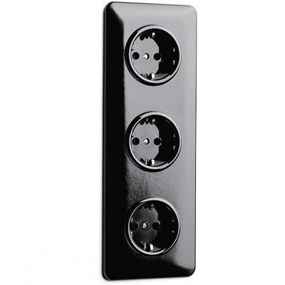

Hur stort c-c-mått ska jag ha när jag sätter Malmbergs Inex i en täckram/kombinationsram? Är det bara att sätta vanliga apparatdosor kloss eller? Vad blir det för c-c mått då?
Jag ska sätta upp en enhet bestående av 2 jordade uttag och en dimmer. Måste vara svart, ska nämligen sitta på en svart täckskiva bakom arbetsbänk i köket. På grund av priset hamnade jag till sist på Malmbergs Inex, som ser helt OK ut och kostar 1/3 av det andra jag hittat.
fast kanske inte lika snyggt som denna:
Jag skulle bli väldigt förvånad om cc-avståndet inte är standard 71mm.
