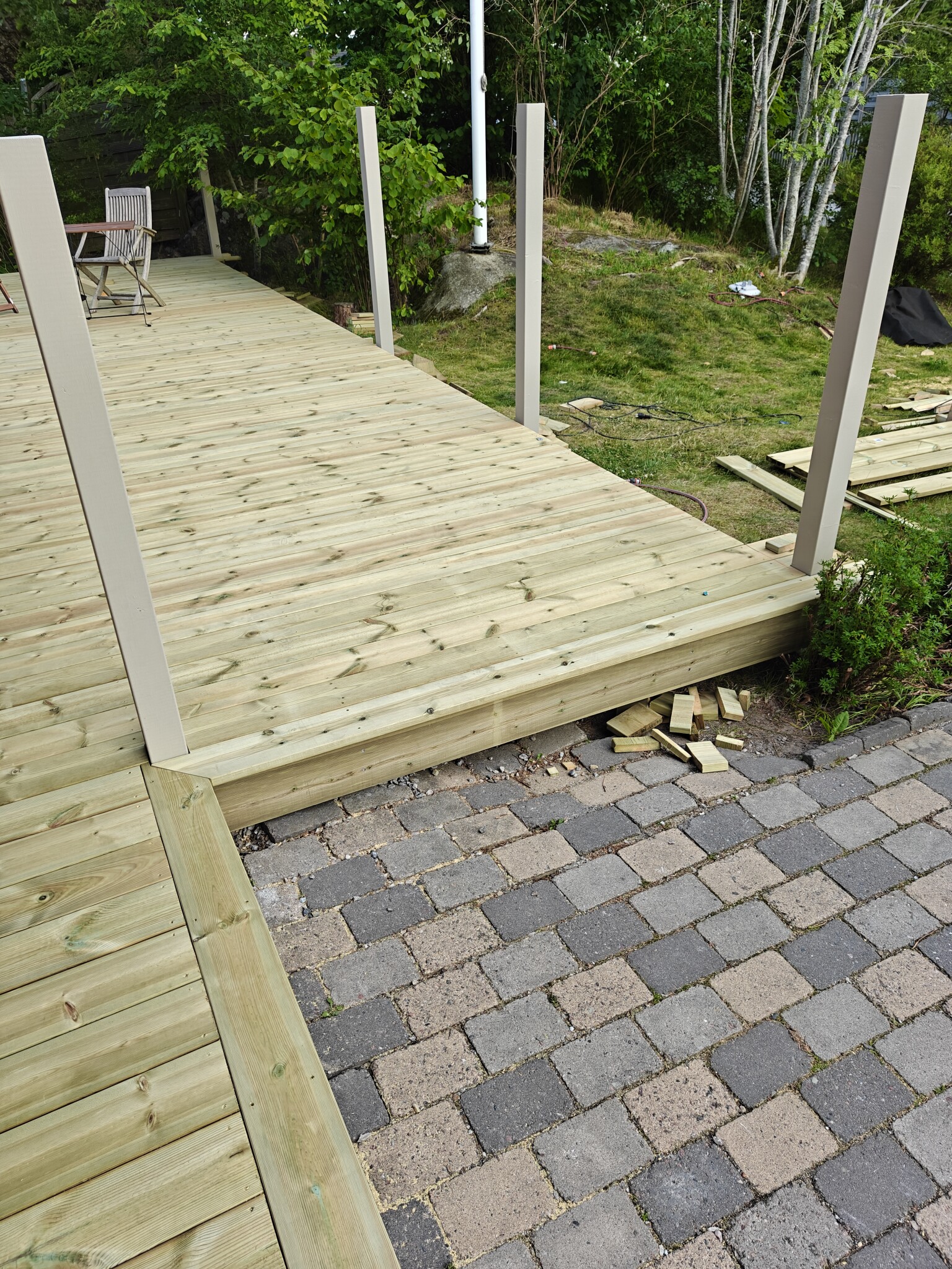

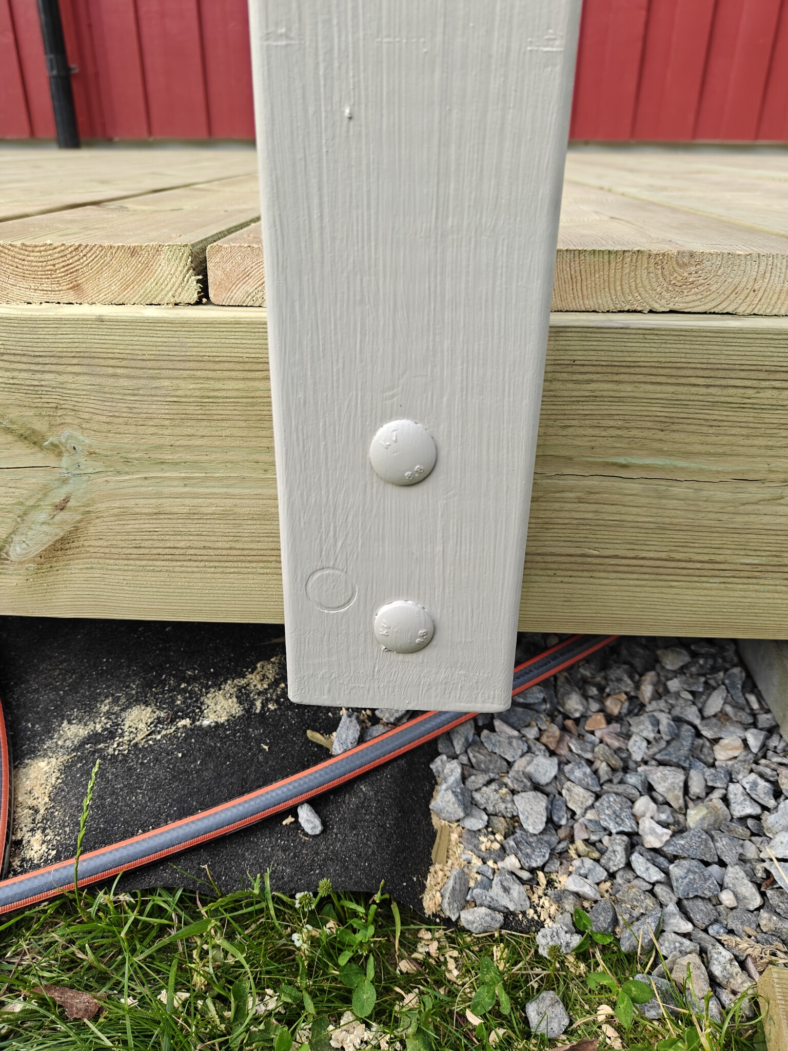

Bygger altan och till det ett altanräcke.
Har påbörjat montering av 95x95 regler med ungefär 2m mellanrum. Staket kommer bli med stående ribbor och stolphattar. Men nu blir jag lite orolig över om tex en byggregel 45x95 som vi tänkt använde som överliggare kommer börja svikta med dessa 2 meters mellanrum. Vad tror ni?

Ja 2m är för långt för en staketsektion. Finns många läror för maximalt avstånd beroende på staketets utformning, men de flesta brukar säga max 150-180.

Tack, misstänkte det. Har dubblerat mina stolpar, nu känns det mycket bättre. Blev ganska snyggt oxå.

De gånger jag byggt har det blivit 120 cm typ per automatik, stolpen fäst i varannan regel som ligger på cc60.

Du ser inte ut att ha så långt ner till marken så hade nog inte varit någon katastrof med lite längre sektioner ur den synvinkeln. Betydligt viktigare när det är längre ner till marken. Men sen är ju estetiken viktig, och där kan tunnare brädor lätt slå sig lite när de blir för långa.
