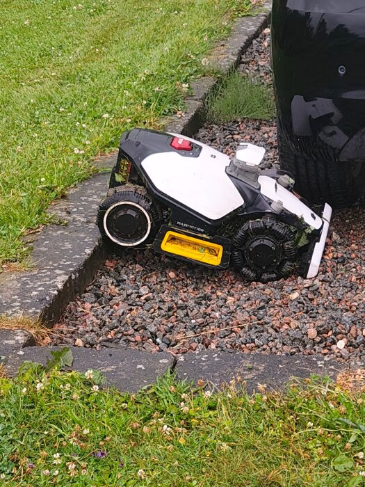

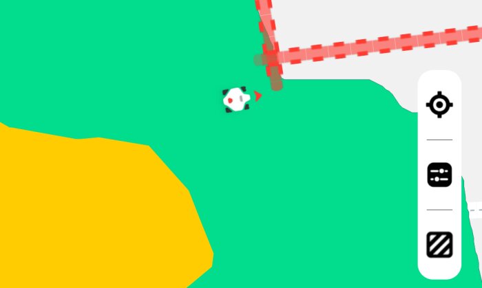

Nu kommer jag att ta kontakt med DataNova och fråga vad de vill att jag gör med klipparen. Jag vågar inte längre ha igång den. Mjukvaran är så instabil på olika sätt. Idag tappade den synken med satelliterna unde klippning och hamnade över en meter fel. Notera vart klipparen står och vart den är på kartan.
Det är nog ca 2 meter fel mot sydväst, dvs i två olika ledder.
Jag lyfter upp klipparen och skickar hem den för laddning och då kör den runt på tomten och hittar inte synk alls till satelliterna. Den ränner då helt plötsligt rätt ut i vägen. Hämtar den och ställer den på gräsmattan och börjar filma...
Jag får lägga in filmen senare. Den går inte att ladda upp just nu. Men den kör runt hit och dit över gräset, ren tillfällighet att den inte rände rätt ut i vägen igen
Efter en hård omstart får den synk och hittar hem.
Problemet är ju att jag aldrig kan lita på den. Nästa gång blir den påkörd av en bil eller lastbil. Det är ingen poäng att ha en klippare som jag ständigt måste övervaka.
Edit: jag misstänker att karteringen jag gjorde igår är fel också, jag tycker att den verkar vara förskjuten en halvmeter ungefär. Det förklarar också varför gräsklipparen backade ned i ett dike vid en vändning i morse.

Jag kör också WiFi och har till och med en utomhus-AP riktad mot bortersta delen av tomten. Men klipparen har väldigt dålig WiFi-antenn, så längst bort på tomten slår den över till 4G trots att jag har bra mottagning i telefonen upp till 150 meter bort, längst bort på tomten är runt 20 meter från APn.
Jag undrar om det inte är minnesproblem i hårdvaran eller liknande, det kan uppträda som både det ena och det andra. Det skulle förklara GPS-problemen i alla fall. Detta var tredje gången som GPSen fick frispel.
Men notera att många av problemen är sådana som din klippare nog skulle ha också om den kör på min tomt. Exempelvis detta med att den backar utanför perimetern och att den helt plötsligt genar i terrängen om klippområdet ser ut som ett U. Även detta med att den genar i hörn (både utsida och insida) är ett stort problem för mig.
Sedan har vi alla mjukvaruproblem en i appen och i molnet, men de kan jag till stor del leva med - bara klipparen är tillförlitlig när den kör.
Jag vill samtidigt än en gång betona att jag är ruskigt imponerad av klipparen så länge som mjukvaran inte buggar ur. Men det är stor risk för krossad robot om GPSen inte fungerar. Jag har tre terrasseringar där den högsta är en meter hög. Jag har ytterligare stup också. På vissa ställen kan klipparen ta sig ut på vägen (som folk inte kan köra vettigt på, kolla mina senaste inlägg i GAAAAHHHH-tråden) om GPSen slutar att visa rätt (vilket hände idag när jag tittade på).
Jag kan aldrig lämna den att klippa om jag åker bort. Som längst har den klippt knappt två dagar utan stopp.
Så som mjukvaran fungerar i min robot så kan jag inte längre låta den köra på vissa delar av tomten obevakad. Det är för buggigt helt enkelt.
