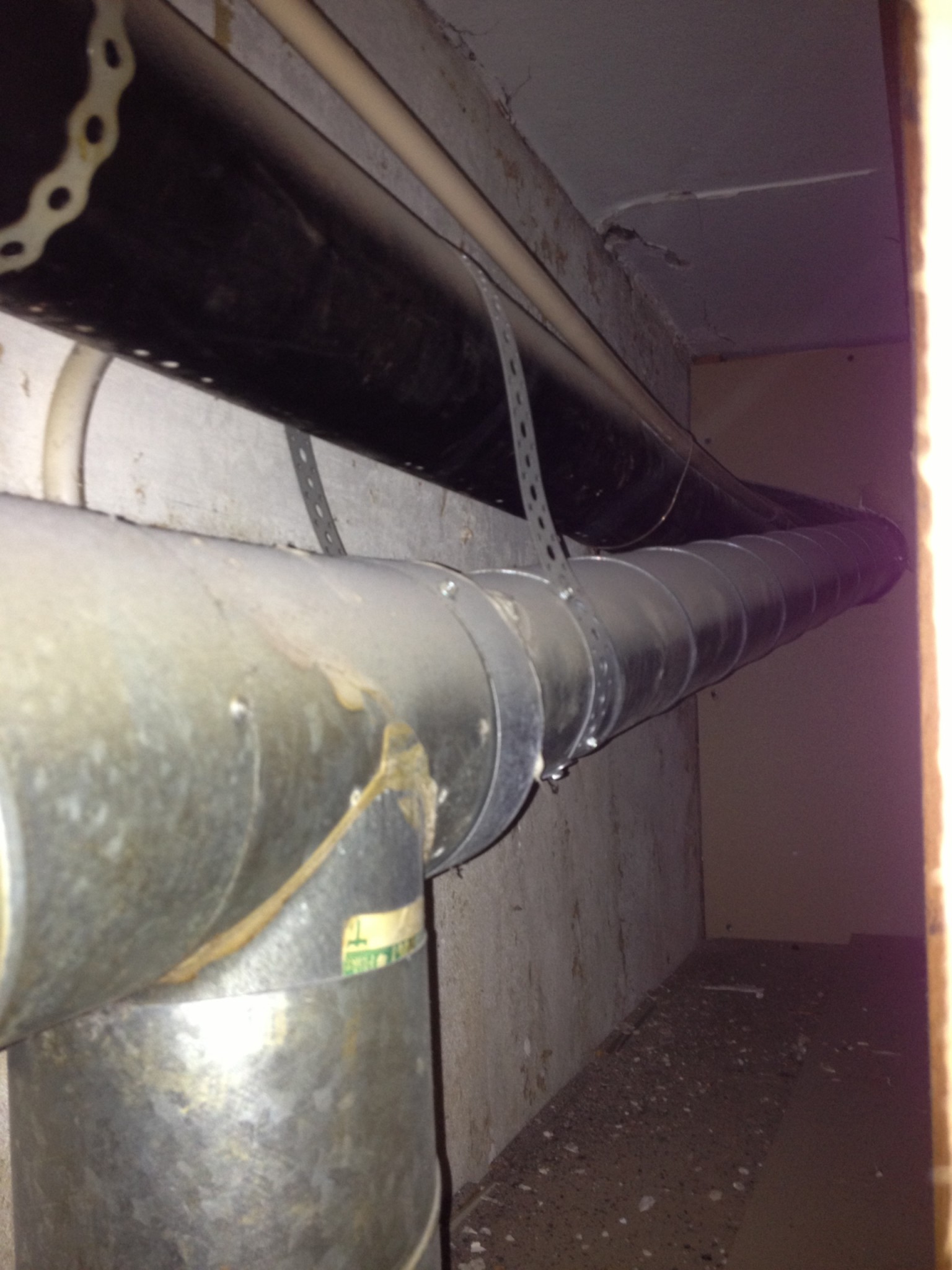

Har en "låda" i kökstaket där ventilationsrör och avloppsrör(?) ligger som ser ut som nedan inuti.
Någon som har några bra tips på vad man kan göra för att få bort lådan och dölja rören?
Kan man exempelvis flytta om alla rör eller till och med ta bort ventilationsröret?
Är tacksam för alla inputs!
Vänligen,
Filip
Mycket riktigt ser det svarta ut att vara ett avloppsrör.
Man bör kunna lyfta upp ventilationsröret så det hamnar till höger om det svarta röret.
Ännu bättre om man får det ovanför det svarta röret, det beror på hur det ser ut i övrigt (utanför bilden)
Att bara ta bort det är nog ingen bra ide utan att först ta reda på hur ventilationen är tänkt att fungera i ditt hus.
Flyttar man ventilationsröret så bör "lådan" kunna minska rejält i storlek
Flytta avloppsröret kräver lite mer arbete, men det är klar att det går.
