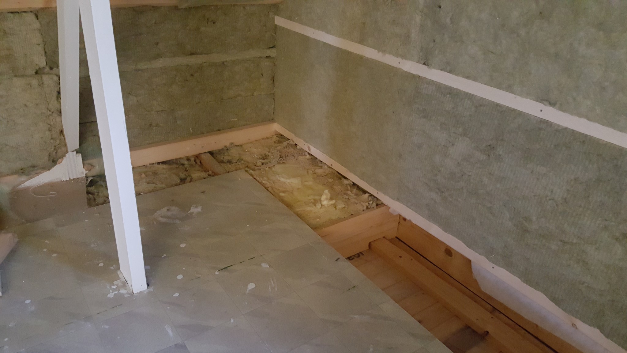

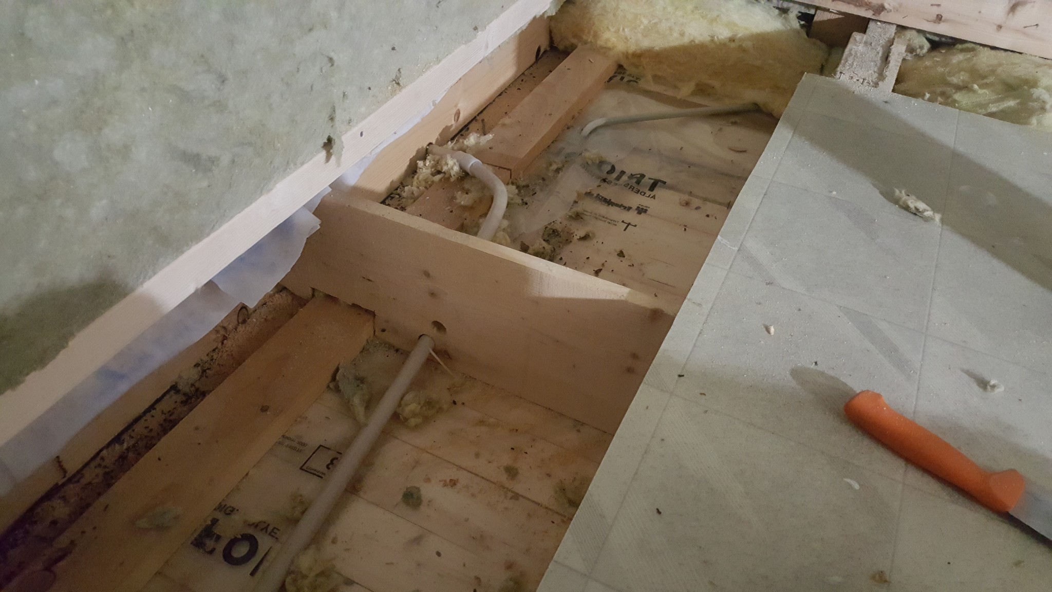

Vet någon vad dessa sidogående avskiljare i mellanbjälklaget har för funktion?
Det är ingen förstärkning utan de finns krysskolvning på annan plats..
Sitter i linje med kattvinden i bjälklaget bara 20mm tjock planka
Bild på mellanbjälklaget med sidogående 20mm tjocka plankor och isolering, fråga om dess funktion.
Har kattvindens vägg stått rakt över denna brädbit? Är det så hela vägen eller bara i detta fack?När är huset byggt?
Eksjöhus -84
Troligen tänkt att kattvindens vägg ska linjerna, men övervåningen är byggd privat senare och då har man flyttat ut väggen till kattvinden.
Alla fack har denna avskiljare
Typ av vindskydd? Musskydd? Eller bara stöd för golvet som skulle slutat där enligt husritning? Men onödigt inpassad bara för de?

Det är möjligen tänkt som ett stöd för en kattvindsvägg eller som en avskiljare mellan olika typer av isoleringsmaterial. När det gäller typhus kan man aldrig vara riktigt säker. Samma grundritning kanske används till flera olika modeller. Någon fullständigare förklaring går nog inte att få. Det är lite grann som visdomständer, om de inte är till besvär får de sitta kvar.
