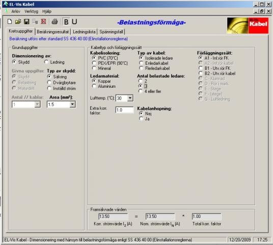

För FK i infällt rör. ELVIS ger tillåtet strömvärde 13 A och 10 A säkring.
Bo.Siltberg skrev:
Går det i så fall att få ut strömvärdet från ELVIS för lite olika fall, olika ledarareor och tjocklek på isoleringen runt röret? Vore intressant att veta.
ELVIS tar inte hänsyn till isolering, men särskiljer fall såsom infällt rör, utanpåliggande på vägg, stege, mm mm. Ledarareor, kabeltyp mm är också valbart.
