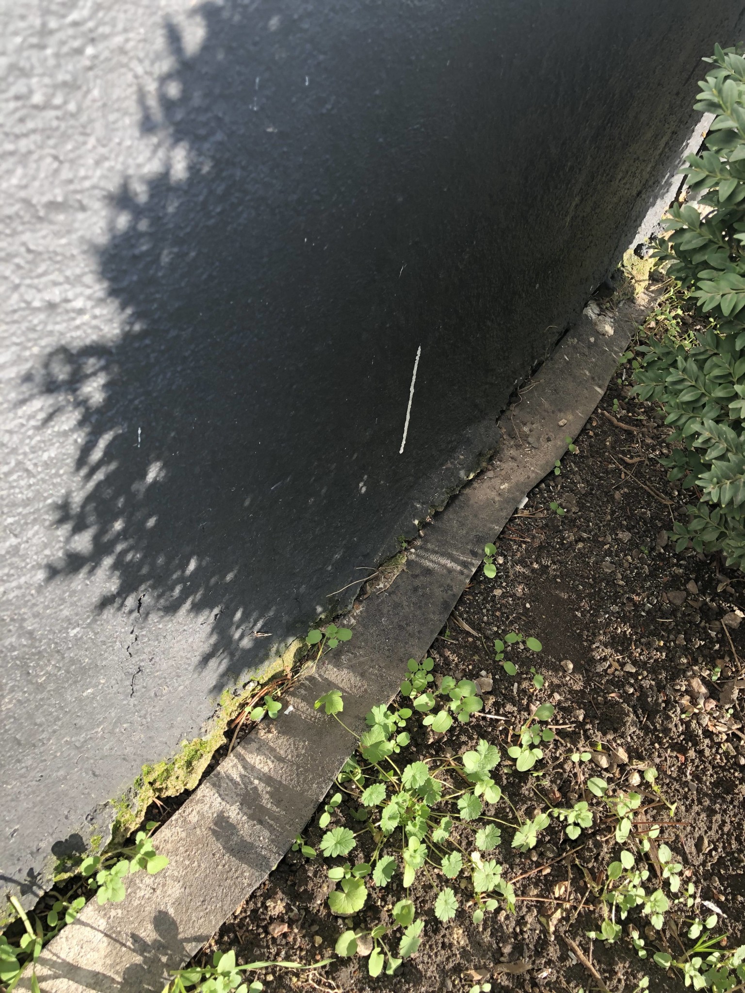

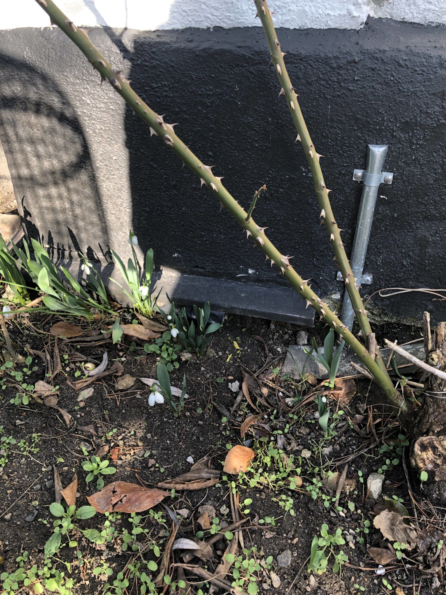

Flyttat in i ett hus med putsad sockel, har hittat rester av någon form av avrinningsbräda, bleck vid rabatten på framsidan, blandat plåt och plast, fäst i hussockelns underkant. Är i planerna på att göra om rabatterna och funderar då om man ska återställa det vid sockel eller inte, det borde ju inte göra allt för stor skillnad att skippa det, aldrig sett något sådant på liknande hus. Någon som har liknande eller vet om det verkligen spelar någon roll att få ut regnvattnet ca 5-10 cm från sockelns underkant. Eller kan det haft annan funktion?

Inget vatten ska komma mot huset, bara fixa så det går bort, vad har du mot grunden under mark ? Alltid nedförsbacke från husgrunden om det går, stuprör ska ledas bort 4 meter från hus eller i rör bort
Hej, tack för svar. Det är dränerat för längesen, ena sidan på framsidan är krypgrund andra sidan är det en platta. Bra avrinning från huset, rabatten sluttar och stuprör ner i rör. Det är ok med fuktnivåer i krypgrunden, mycket träd på tomten (som är sluttande i sin helhet) som verkar ta upp mycket av vattnet. Men frågan är om det är värt att sätta bleck eller liknande som det verkar varit en gång i tiden, om det verkligen hjälper, är arbetet värt mödan så att säga. Inte sett det på andra hus.

Vilken isolering om det finns mot grundmuren, i dom flesta fall med en isolering, pordrän eller annat som ligger mot grunden sätts en mössa på för att dag/regnvatten inte ska komma mellan och rinna utefter grunden
