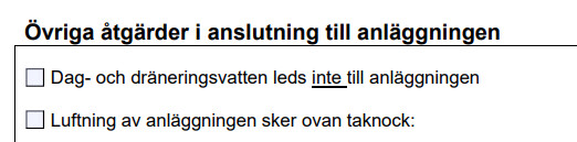

Kollade vad det står hos kommunen och när man ansöker om enskilt avlopp måste man bl.a. fylla i delen nedan. Det verkar alltså som om det är valfritt, man måste bara ange vad som görs. Såvida inte en ansökan utan kryss där avslås förstås...X xxargs skrev:
Precis, kryssar du inte i dessa i din ansökan om avloppstillstånd får du frågor om varför och ombeds justera om du inte kan förklara varför du inte kommer att följa standarden. Det beror på att avluftning över nock har ingått i de gamla allmänna råden från Naturvårdsverket och därmed har varit svensk standard sedan länge.lutorm skrev:

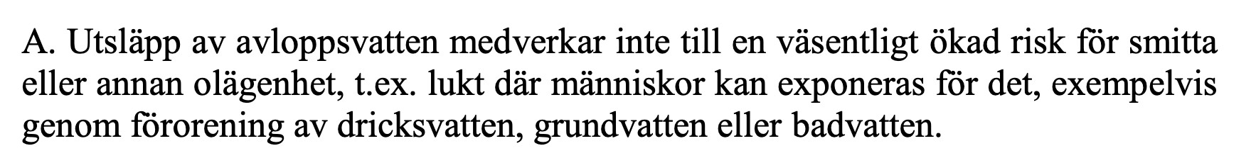

Dagens allmänna råd anger funktionskrav avseende att risken för lukt ska minimeras:
https://www.havochvatten.se/vagledn...gar-for-hushallsspillvatten-hvmfs-201617.html
