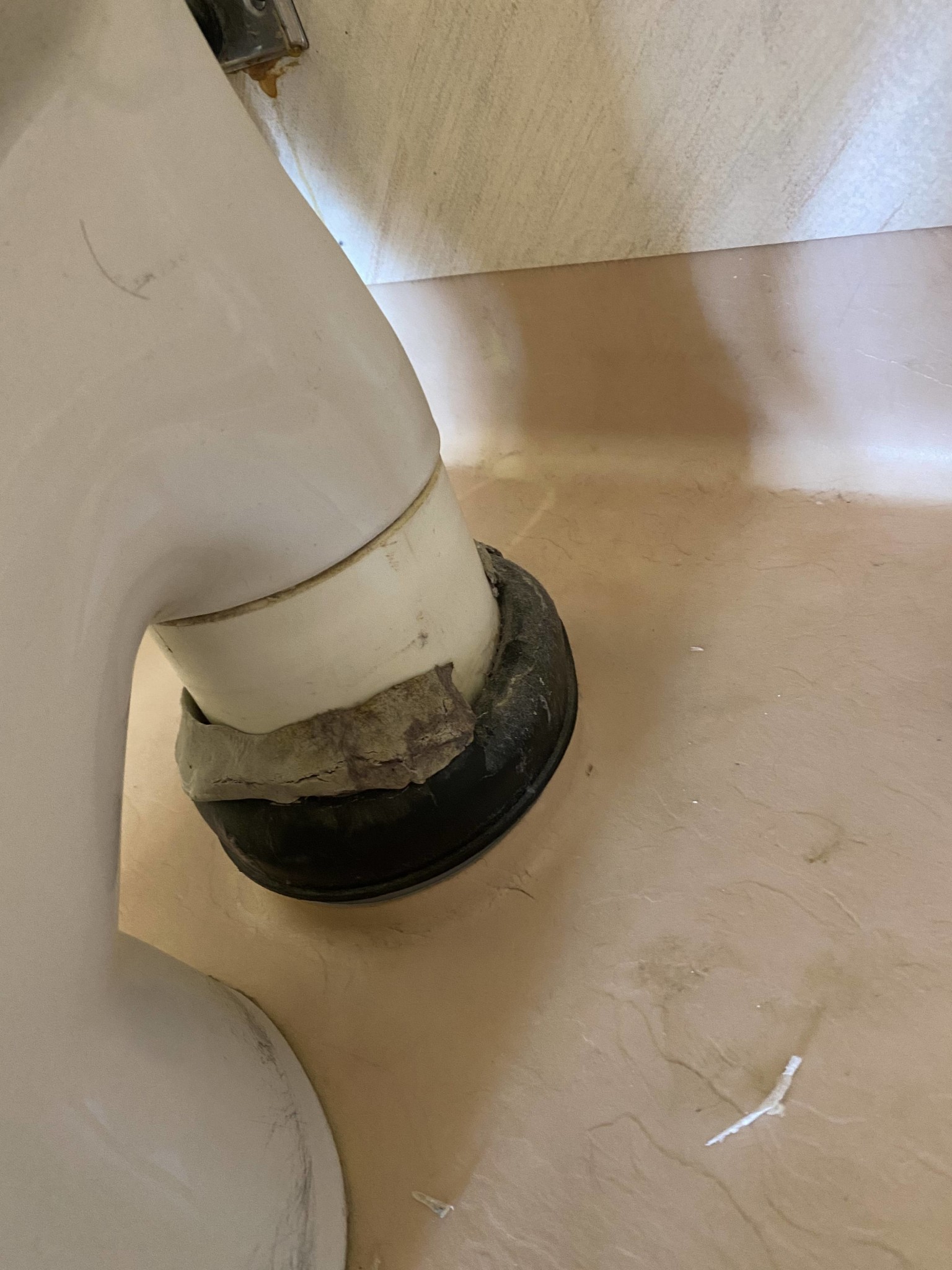

Det har varit lite avloppslukt i toan som kommer och går.
Lyfte igår bort ett plastskydd som suttit kring foten av toalettstolen. Det är någon slags häftmassa runt röret som inte täcker hela vägen. Känns som att lukten kommer därifrån. Ska man byta till ny massa eller foga runt röret?
Det riktiga lösningen är nog att byta gummistosen som sitter mellan röret och toastolen.
Men en "fix" kan vara att trycka till/lägga till mer sanitetskitt och se till att det tätar oredntligt

Unigum är en bra tätningsmassa för ändamålet(y)

Tack för tipset, ska prova med Unigum först och se om det funkar.
Det är nog nåt liknande unigum som sitter där nu, men ta bort det och täta med nytt så blir det nog bra.
