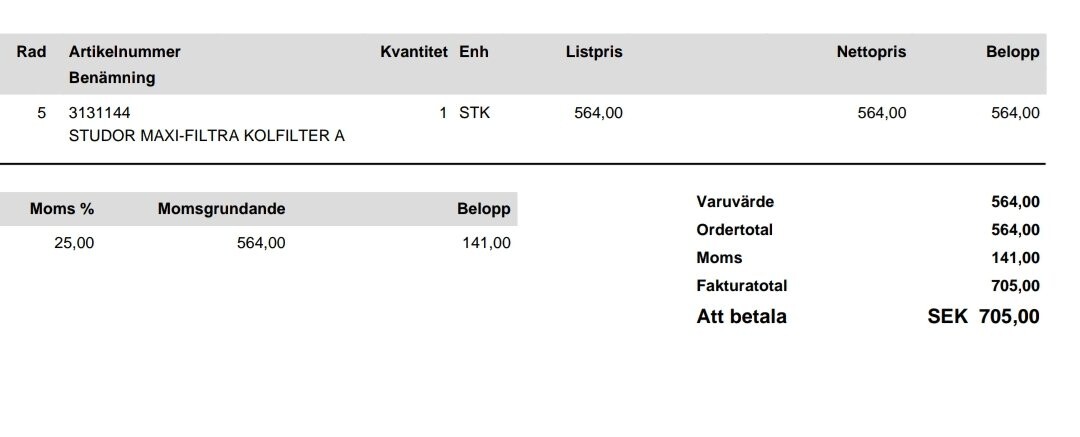

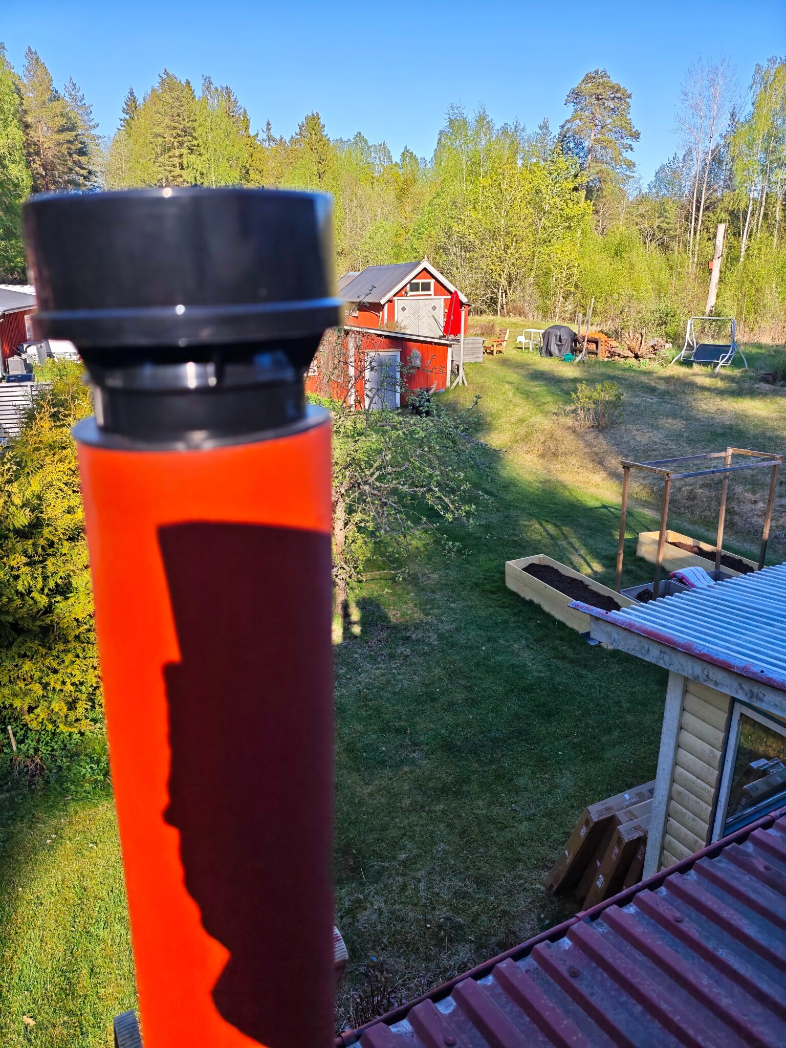

Tack så mycket för svar!
Väl värt 900 kr vartannat år för att slippa avloppslukt! Svart avluftningshuvud på orange avloppsrör med trädgård och rött hus i bakgrunden, sett uppifrån ett tak.
NyKarin NyKarin skrev:
Väl värt 900 kr vartannat år för att slippa avloppslukt! [bild]
Har du någon länk?
GreenDragon GreenDragon skrev:
Har du någon länk?
Ehm, beställt via min bror som jobbar på Dahl. Men samma pris som länken ovan.
Eller lite billigare Faktura för STUDEX MAXI-FILTRA Kolfilter A med listpris 564, total inkl. moms 705 SEK, moms 25% av 564, momsbelopp 141.
