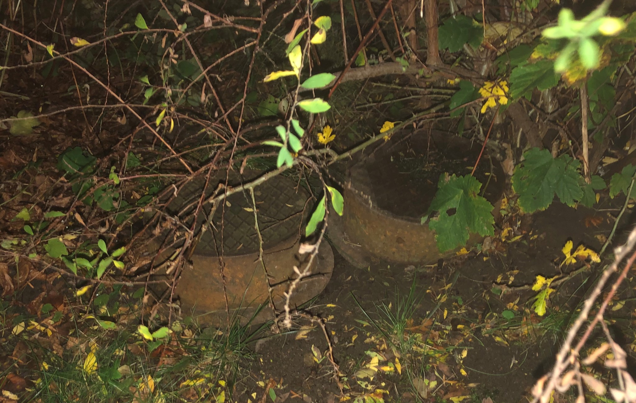

Hej.
Det kommer råttor från rören.
På rören finns det två kransar av järn. Dock större diameter än rören.
Råttorna har gnagt på kanten av röret så de kommer upp den vägen.
Har sökt på google efter krans av stålnät, helst på både in & utsida av plaströret.
Någon som har en lösning på detta?

Jag chansar nu.:)
Kan ju fungera att vika putsnät över öppningarna och sen fästa med några varv av galvad najtråd.
Läste att en råtta kan ta sig igenom ett hål som är 2cm.
Tror det gäller möss, sen vet jag inte om det är en skröna eller om det stämmer i verkligheten
Edit: kanske finns tätare nät.
Kommer upp ur röret ??? Då går dom in eller ut någon annanstans. Lägg dubbla putsnät , helst ska det vara kopparnät.

Lite finbetong mellan plaströret och gjutjärnet fungerar också bra. Betong stoppar råttor.
Beställde precis ett galvat nät med 13mm maskor från granngården
Får se om det sätter stopp för råttorna.
