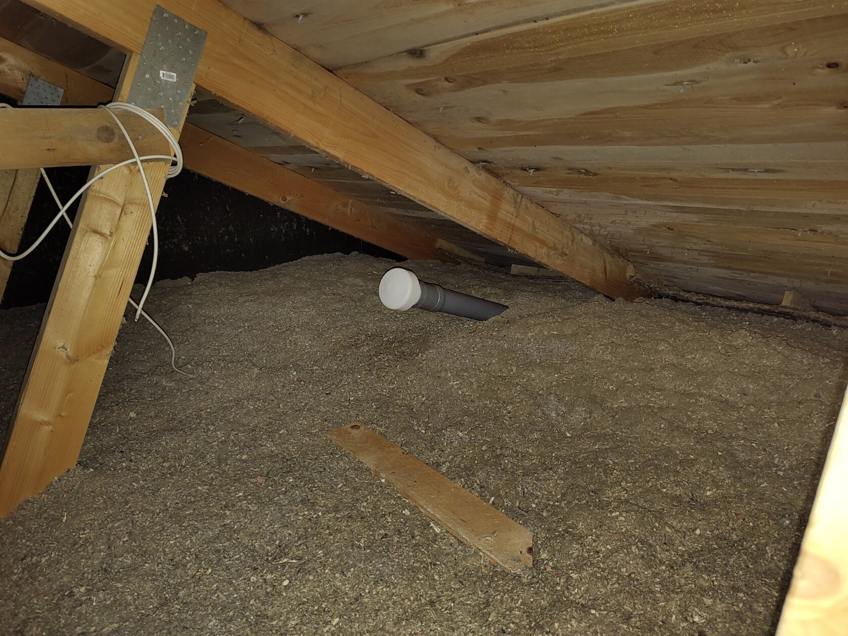

Läste på lite om avlopp och insåg då att en trekammarbrunn med infiltration egentligen ska ha en avluftning över taknocken. Efter att ha letat så kan jag inte hitta att mitt hus skulle ha en sådan. Däremot så hittar jag på kallvinden någon form av rör med vad som ser ut som en ventil (se bild). Kan det vara en vakuumventil? Min teori är därför att det inte blir någon avluftning då vakuumventilen bara släpper in luft. Då tränger avloppslukten ut genom ventilationen i infiltrationen och trekammarbrunnen istället.

1. Har jag tolkat situationen rätt, att det är en vakuumventil som går upp på min kallvind och att det som egentligen krävs är en avluftning som ska gå över taknocken?
2. Om jag tolkat rätt, kan man då bara förlänga röret, borra hål och dra upp det över nock, så att det blir till en avluftning?
3. Om jag kan det, så vill jag helst undvika att borra hål i taket då det verkar svårt/dyrt. Går det i så fall att borra ett hål ut genom fasaden, och dra röret diagonalt ut genom fasaden? Är det något särskilt jag behöver tänka på i så fall?

Ja det ören vakumventil. Funkar inte bra på kallvind överhuvudtaget. Infiltration kräver bra syresättning vilket inte detta ger. Avluft en skall gå ut på tak, behöver ej vara över nock.D Damni skrev:
Ja, skaffa ett takdon för detta så följer taktätningar medD Damni skrev:
Brukar ej se snyggt ut men funkar nog. Risk för nedslag av doft i marknivå vill kallväderD Damni skrev:
Får TS igång ventilationen så kommer det mesta av doften försvinna när bädden och luften ovan slamlagren i brunnarna syresätts - dvs. mängden illaluktande ämnen som produceras kommer att drastiskt minska när gränsytorna mot luft ersätts med aeroba bakterier och svampar..
Det är viktigt för TS att få igång ventilationen med luft som sugs från ändan av infiltreringen, att luft dras genom spridningsrören, vidare genom fördelningsbrunnar, genom 3-kammarbrunnen och sugs upp av den värmedrivna avloppsventilationen med utsläpp över tak eller i nock då illaluktande dofter från infiltrering/markbädd är illavarslande och visar att avloppet inte fungerar som den skall och kommer att fort bli igensatt igen.

Allt detta borde installatören av den nya infiltrationen/markbädden har försäkrat sig om att ventilationen faktiskt fungerar och att det inte sitte vakumventil på avloppsventilationen. Satt vakumventilen även innan bädden lades om, så kan det vara en förklaring till varför den var igensatt (troligeni förtid).
