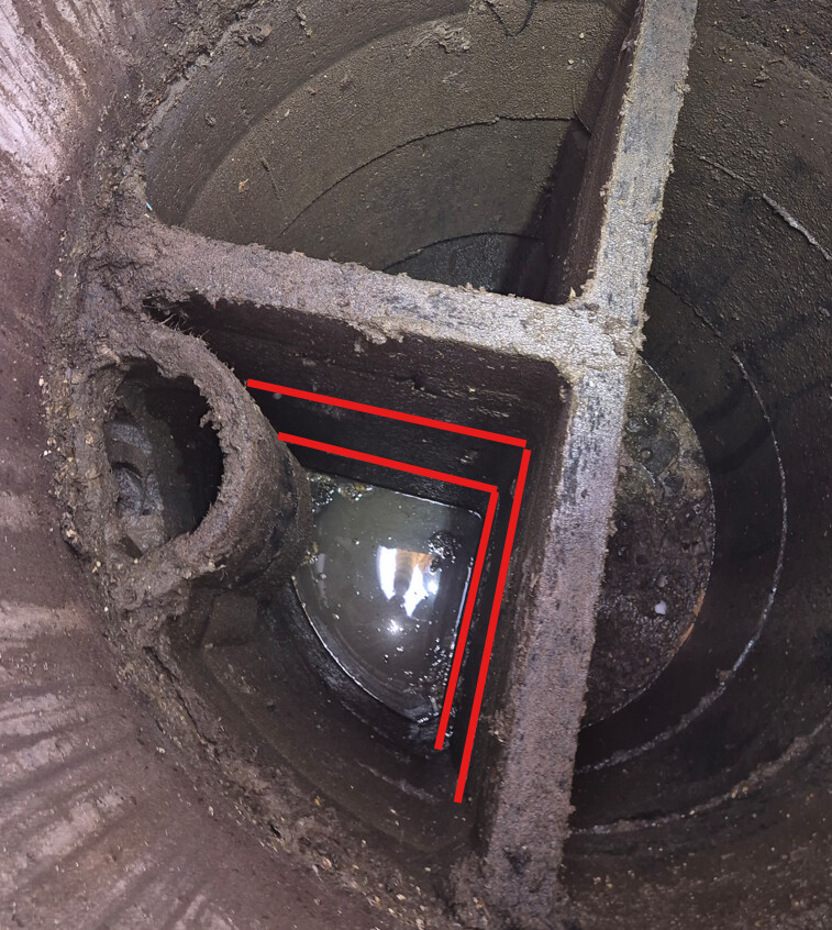

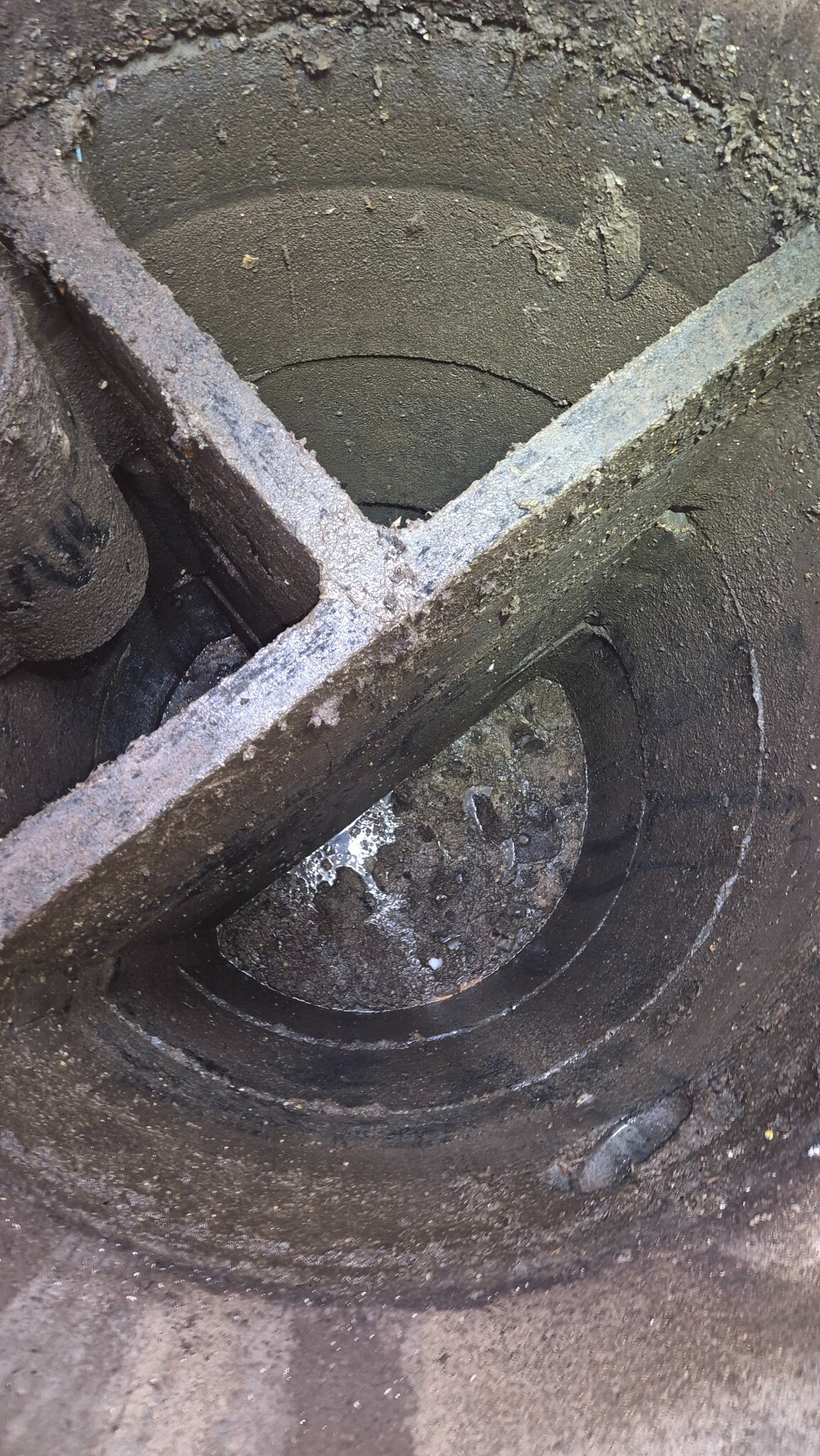

Vi håller på att se över vårt avlopp och står i valet om vi skall köpa en ny trekammarbrunn eller renovera den befintliga betongbrunn.
Problemet med den befintliga brunnen så är tätningen mellan kammrarna inte är kvar (eller aldrig satts dit?) och det är en glipa på 1-3cm mellan varje nivå. Går detta på ett bra sätt att täta, eller är det bättre att köpa en ny trekammarbrunn?
Är alltså i det som jag markerade med röda streck i bilderna där tätningen saknas.

Sök på: Volclay tätband betong.
Tobyge
det tycks ju som om det är en produkt som skulle fungera. Hittar dock inte att den går att köpa som privatperson... Eller vet du någon som säljer den?
Tangit M3000 kanske är enklare få tag på.
