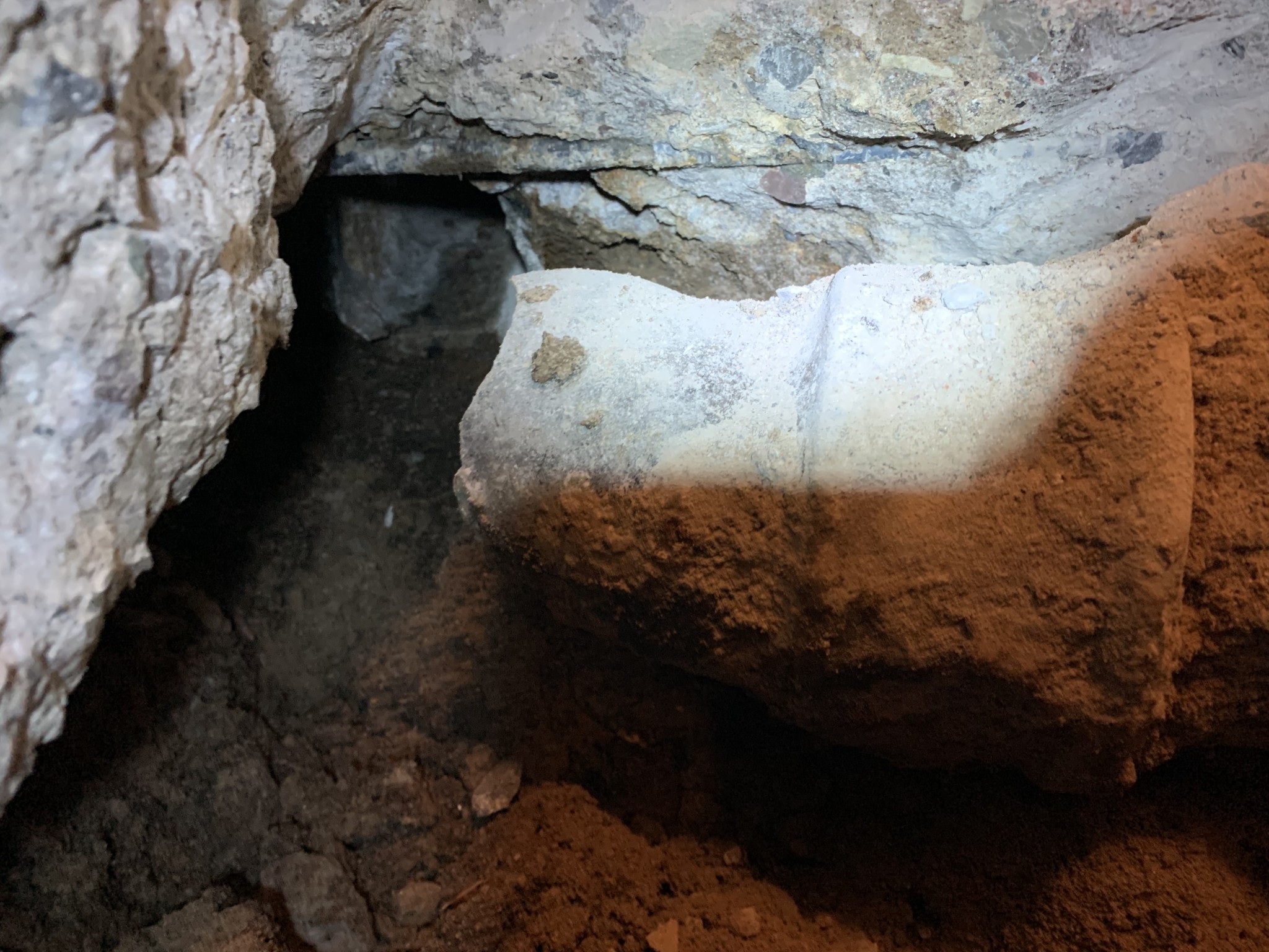

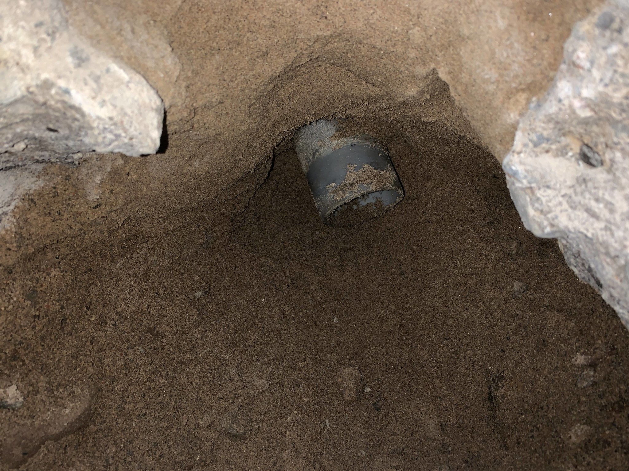

Har ett trasigt grenrör som ställde till det för mig. Nu har jag bilat bort en bit av golvet. Grenröret ligger precis under en bärande vägg och jag har riktigt ont om utrymme. Kan man lägga ett mindre rör i röret och sätta dit ett nytt grenrör längre ut?

Regeln är väl minst 110 mm (om det inte är kökstammen) och inga dimensionsminskningar nedströms, det blir så lätt stopp.

kökstammen gick ihop med med grenröret och toan i badrummet är det som kommer från höger på bild.

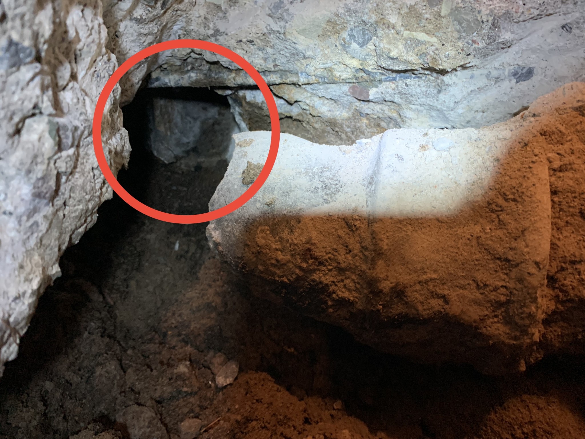

Hur ska jag göra för att koppla ihop avloppe så ni det blir helt. Den röda ringen är där jag vill ansluta mig.
Att bila upp på andra sidan väggen vill jag helst slippa då det är en inred källare med klinkergolv

Får du in ett 110 mm rör där (i den röda ringen?).
Tror att gjutjärnsrör där är 110 och jag tänkte trycka in ett 100 rör och sen relina. Jag vet att det finns muffar att sätta ihop rören kant i kant. Men då skulle jag behöva få fram mer av röret. Hugga mig in under väggen. Då är min fundering hur jag gör det bäst?
