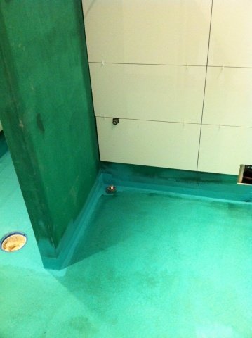

håller på att renovera mitt badrum och har en fråga gällande placering av tvättmaskin ovanpå avlopp! (bifogar bild)
Jag har ett hörn där jag vill att tvättpelaren ska stå. Som ni ser på bilden så är avloppet placerat så att det hamnar "under" tvättpelaren (ca 7cm från vägg). Men jag vill ju att maskinerna ska stå så tätt in till väggen som möjligt, utan att behöva ha en 7cm glipa mellan maskiner och väggar!!!
Vad finns det för lösningar för detta. Tycker inte att förhöjningssockel med korglåda under är så snyggt, men det kanske är någon sådan lösning jag får ta till för att kunna placera maskinerna inne i hörnet!?
Tacksam för hjälp!

Maskinerna kräver ju alltid en VISS glipa för sina anslutningslangar. Men om du "bygger in" tvättpelaren med en vertikal sidoskiva, ungefär som man gör med många kylskåp, så är det ju inget som ens syns.
edit: Ett litet tillägg - det "vanliga" är väl att det bredvid tvättpelaren i en tvättstuga finns en diskbänk, och att det är till detta avlopp man leder avloppsslangen från tvättmaskinen. I ditt fall är det väl ett badrum så det finns väl inte ens plats för en diskbänk antar jag? Ett alternativ är ju att tvättmaskinen placeras intill handfatet och kopplas på detta avlopp, men vi vet ju inte hur din planlösning i badrummet ser, eller vilka alternativa lägen på avloppen som funnits med i planeringen.
Hur har du tänkt leda avloppslangen från tvättmaskinen till avloppet? Via en väggmonterad spilltratt? Den bygger ju även den ut några cm från väggen i vilket fall som helst.

Borde du inte tänkt på det när du drog avloppet?
Vi har våran tvättmaskin ansluten till avloppet via tvättstället men den förra hade en spilltratt på väggen, så hade jag nog gjort i ditt fall om Du ska ha en avloppsbrunn i golvet?
Men det är lite svårt att veta eftersom man inte vet hur det ska se ut?
