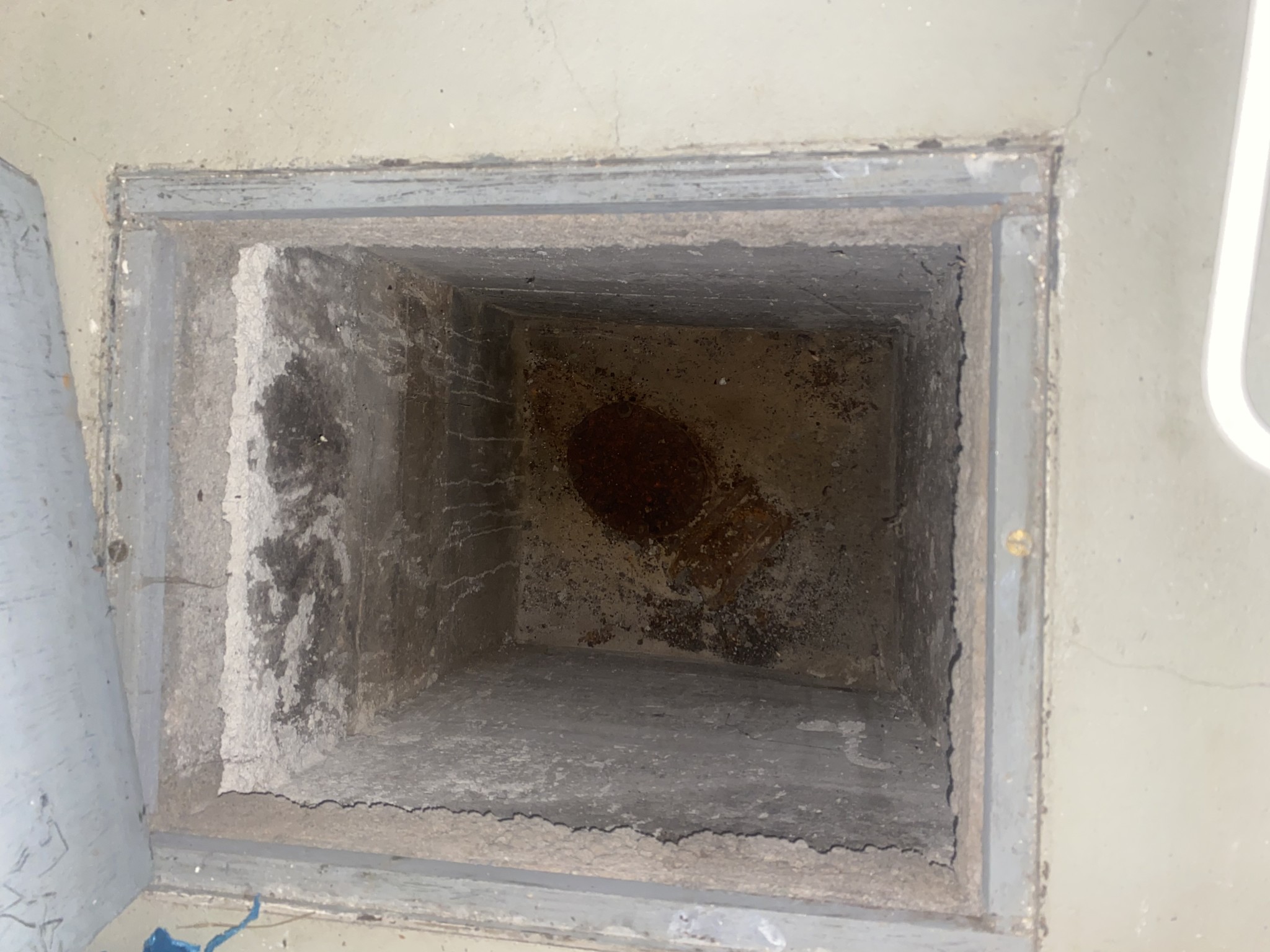

Står inför att förlägga nya avlopp i källaren innan ytskikten skall renoveras, man pratar om en avluftning som ska installeras från stammen upp mot taket, i mitt fall en källare hur hade ni gjort ? Att dra ett rör upp till taket känns jäkligt omständigt, finns de någon alternativ lösning för detta? Ex ut genom en vägg eller dylikt i källaren?
i övrigt hur hade ni gjort i källare? Vid rensluckan precis vid ytterväggen så dyker röret kraftigt, cirka 1.30 under golvet, känns som ett alternativ att parallellt lägga nya plast och låta gjutjärnen ligga kvar i plattan?
Öppen rensningslucka i källare med synligt avloppsrör under golvet.

okej, fint då kör jag nog med en vakuumventil istället, kommer detta medföra någon lukt från ventilen?

Brukar man ta bort gamla gjutjärn eller brukar man bila en ny kanal brevid och lägga plast?
Problemet som jag ser det är att gjutjärnet vid luckan i golvet dyker cirka 1.30 djup, känns ganska saftigt att gräva ur ”/ bila till det djupet .
Om det är enklare att dra nya rör en annan sträckning så är inte det något problem. Så länge man får till rätt fall och undviker skarpa krökar.
Man måste inte ta bort de gamla rören om man inte vill. Dock ska dom såklart kopplas bort...
