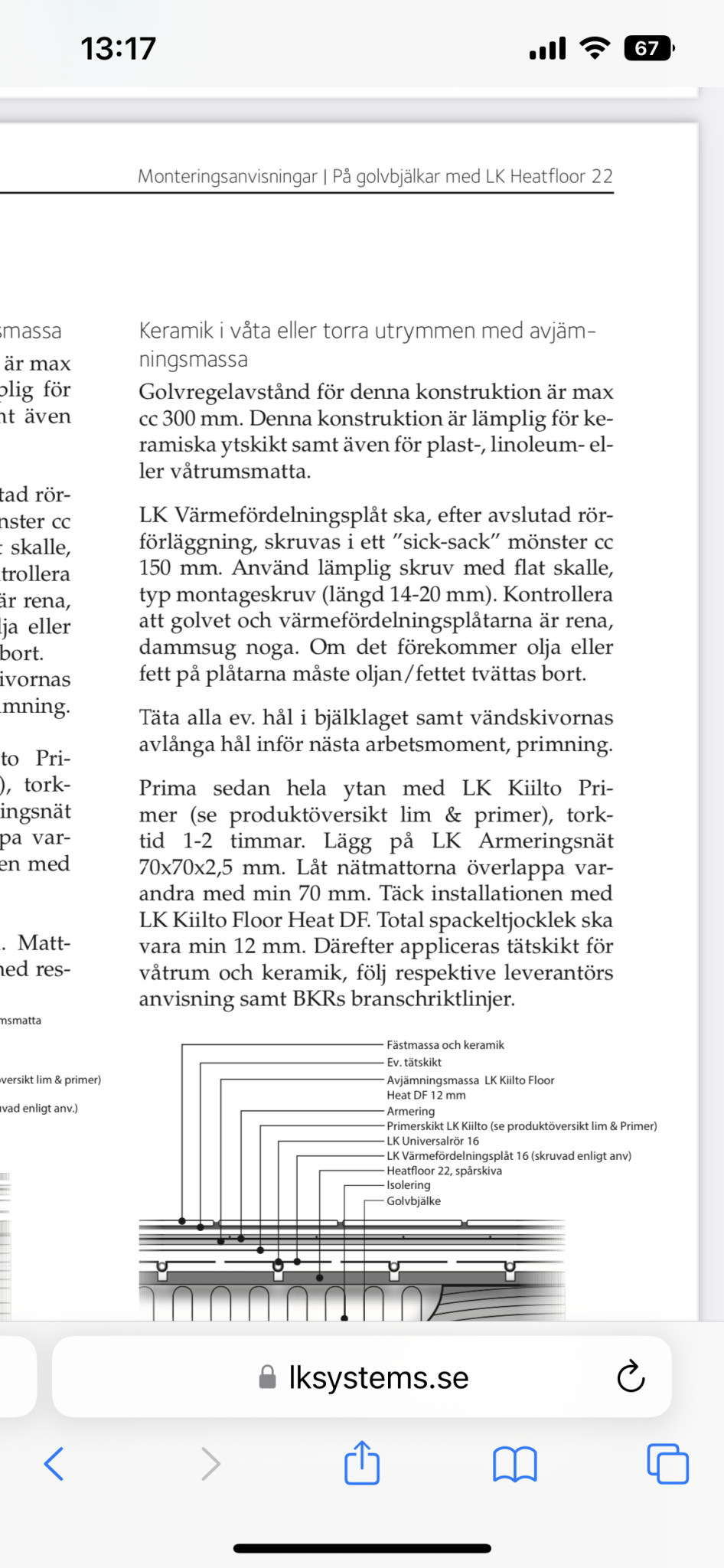

fast bredden på bjälken ersätter inte cc-måttet…
Överallt jag läser skall det iaf vara cc300.

Jag hade dock aldrig vågat chansa utan vi kommer att göra cc 300 eller gjuta igen.
Sen har vi håltagningarna som inte verkar alls bra om man läser lite i säkert vatten. Men någon som verkligen vet får nog uttala sig.
så här skriver LK när det gäller deras golvvärme.
Tack! Nej håltagningarna ser ju inte bra ut var jag än läser, men jag är inte ingenjör och kan svära på att det är fel liksom... Så tänkte ifall någon vet säkert att det är fel som de gjort. Åtminstone att det borde stöttas upp. Förstår verkligen inte varför de inte bara förstärker så att vi slipper bråka om det. Lär ju varken vara tidskrävande eller dyrt att göra det.
Tack för tipset! Har helt glömt att titta på vad golvvärmens tillverkare säger, så ska kika på det. Men går det att sätta dit med 300cc nu när det ligger massa avlopp mellan bjälkarna?
