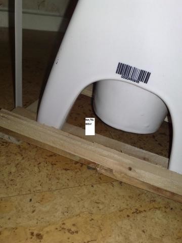

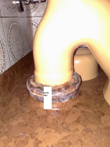

Den nya toans avlopp ska ju gå ner i avloppet i golvet. Det sitter en tätningsmassa på den gamla stosen som du får byta. Dock måste du kolla att du har rätt diameter så den nya går ner.
HAHA ja jag såg det, för ursäkta min dumhet
ibland ska man titta en gång till innan man slår nämen i bordet och skriker ut sin ilska
Men tack i alla fall
Nu vet jag ju till och med att det finns hjälp att få här, så har lärt mig 2 saker idag

Det finns en gummimanchett som du kan använda istället för kittet som tätar nu.
Den träs utanpå det uppstickande röret (mät diametern noga, finns flera olika manchetter att köpa). Sedan viker den över kanten ned i röret, du sticker ned toans avloppsrör i den. Smörj först med ex. diskmedel så att den glider lätt.
