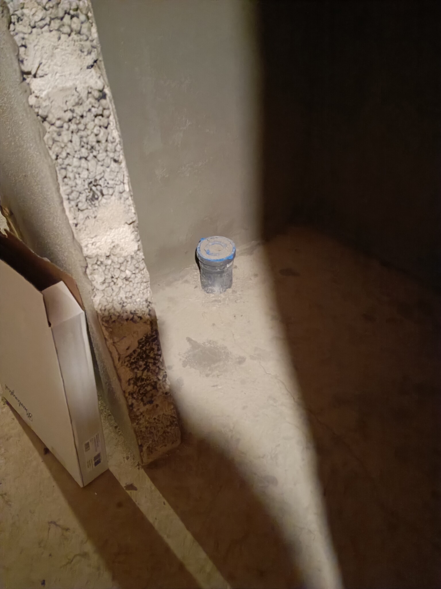

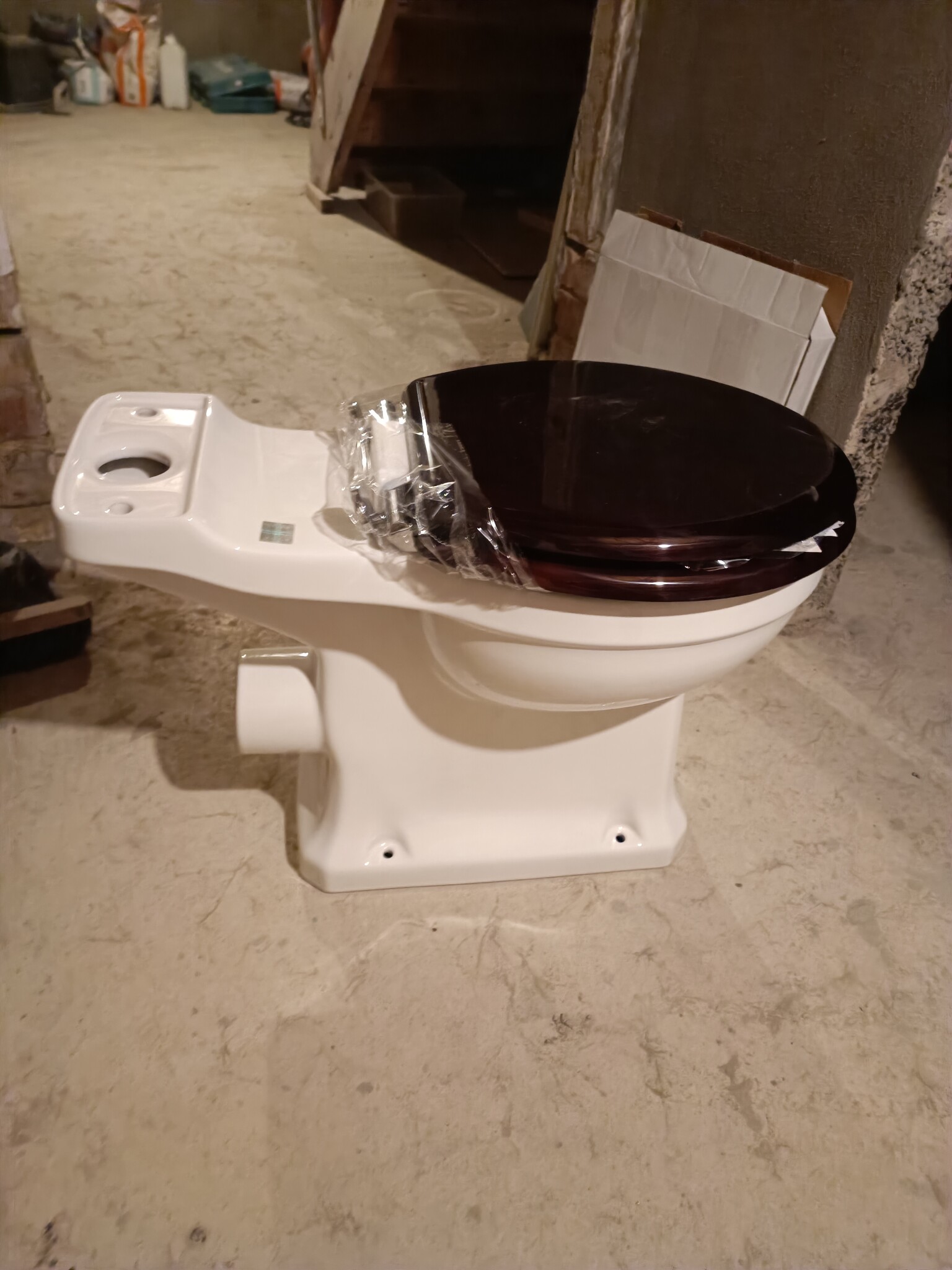

Hur hanterar jag avloppsrör till toalett som är för högt placerat?
Hej! Jag ska ansluta en klassisk toalett (se bild) till avloppet (se bild). När hantverkarna var färdiga och jag kommenterade höjden på avloppet (ca 11-12 cm ovan golvet) så sade de att man bara kapar det och sätter på ett stos. Men ganska så omgående börjar ju vinklingen i avloppsröret, så då blir det svårt att kapa tänker jag. Hur löser man det då med inkopplingen av toaletten?

Det som är i golvet är en ganska vedertagen metod idag. Man drar slätrör högt och kan sen lägga golvvärme och plattor och allt vad det ska vara utan att det påverkar avloppet. Själva anslutningen fixar man sen när man vet höjden på allt.
Ja, men problemet är att endast några cm (ca 6 cm) ned i detta rör så är det vinklat med fall dvs ej rakt ner i golvet, vilket försvårar kapningen tänker jag.S Stefan1972 skrev:

Kanske men ska toan stå direkt på betongen då?
Min plan nu är att kapa denna och då går det kanske preciiiis att koppla toaletten till befintligt rör, men estetiskt smärtsamt blir det att se eländet.

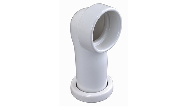

Rent krasst så är det väl fel stol för avlopp i golvet. Men modellen finns kanske inte i den varianten? En mer estetisk passande stos i porslin men vet ej om den passar avloppet... https://www.gamlamejeriet.shop/product.html/Thomas_crapper_avlopps-stos-i-porslin
Ungefär ett sånt porslinsstos som skickades bild på här ovan. Men då hamnar stoset för högt i förhållande till ingången i toaletten, eftersom röret i golvet är så högt placerat, och inte kan kapas pga att det omgående har fall... Jag hade önskat att hantverkarna satte golvröret lägre, alt att genomföringen var helt rak så att man kunnat kapa röret.RoTe skrev:
