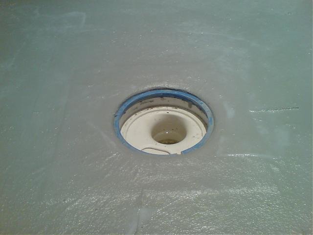

Skulle bara vilja veta hur man fäster själva avloppsilen till denna purus brunn. (se bild). Manshett och tätmassa är klart. Ska själva ramen till silen bara sättas i kakelfixen? Hade tänkt mig en ram som är 200x200mm. Finns det inte risk att det går hål på membranet efter en tid isåfall?
Mvh Andreas

Klinkerramen sätts bara i fästmassa, ja. Fyll hela baksidan av ramen med fästmassa, och justera mängden så att ramen hamnar i våg och precis under plattorna. Inte för lågt, då kommer man känna plattkanterna med fötterna, och inte för högt, då blir det stående vatten runt ramen. Hur tänker du att det skulle kunna bli hål i membranet på grund av detta?

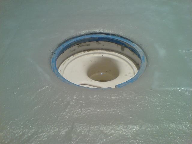

Förresten, vad är det för linjeformade upphöjningar som syns hitom och till höger om brunnen på den vänstra bilden? Ser ut som skåror av något slag..?
Skårorna är manchetten som bubblade sig en aning. Borde inte vara någon fara. Har primat och lagt ett lager tätskickt och sen manchetten och sedan ytterligare 3 lager tätskickt.
Tänkte bara om det va vassa kanter på klinkerramen, fast det förstår jag nu att det inte är någon fara,

Det där med att ramen kan göra hål i tätskiket.
Det var faktiskt en medlem här som råkade ut för det. Inlägget var nog för ungefär ett år sedan. Han hade monterat ramen fel så att plåten var i direktförbindelse med tätskiktet. Då var den inte helt förankrad så den gnagde hål på tätskiktet. Åtminstonde var det det hans försäkringsbolag kom fram till och vägrade betala. För de ansåg att det inte var fackmannamässigt monterat.
