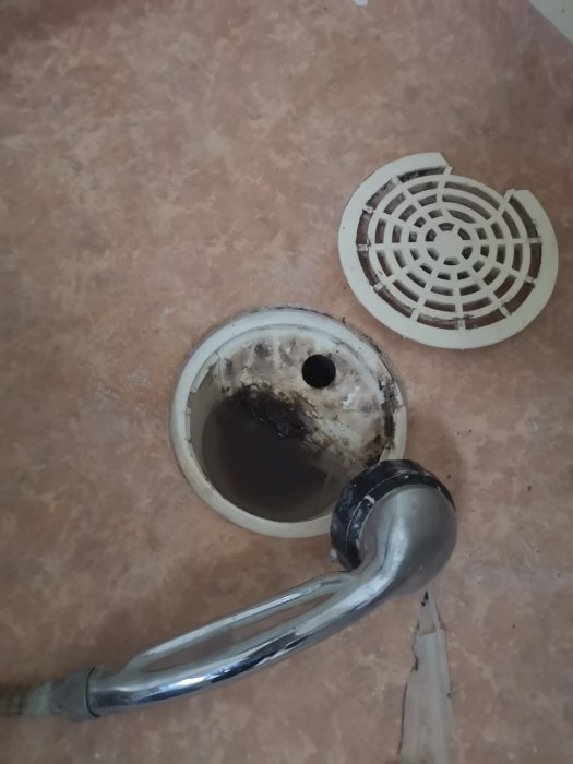

Orenat golvbrunnshål med ett litet hål synligt, bredvid en avtagen brunnlock och en rörledning.
Ska det se ut såhär, med det lilla hålet?
Eller finns det något man kan göra?
Är inte städat ^^
Claes Sörmland
Det saknas en plugg (renspropp) i hålet. Köp en ny!
Eraze
Här kanske (för det är väl en äldre JAFO-brunn?). Gummipropp 32 mm:
[länk]
Tack så mycket.
