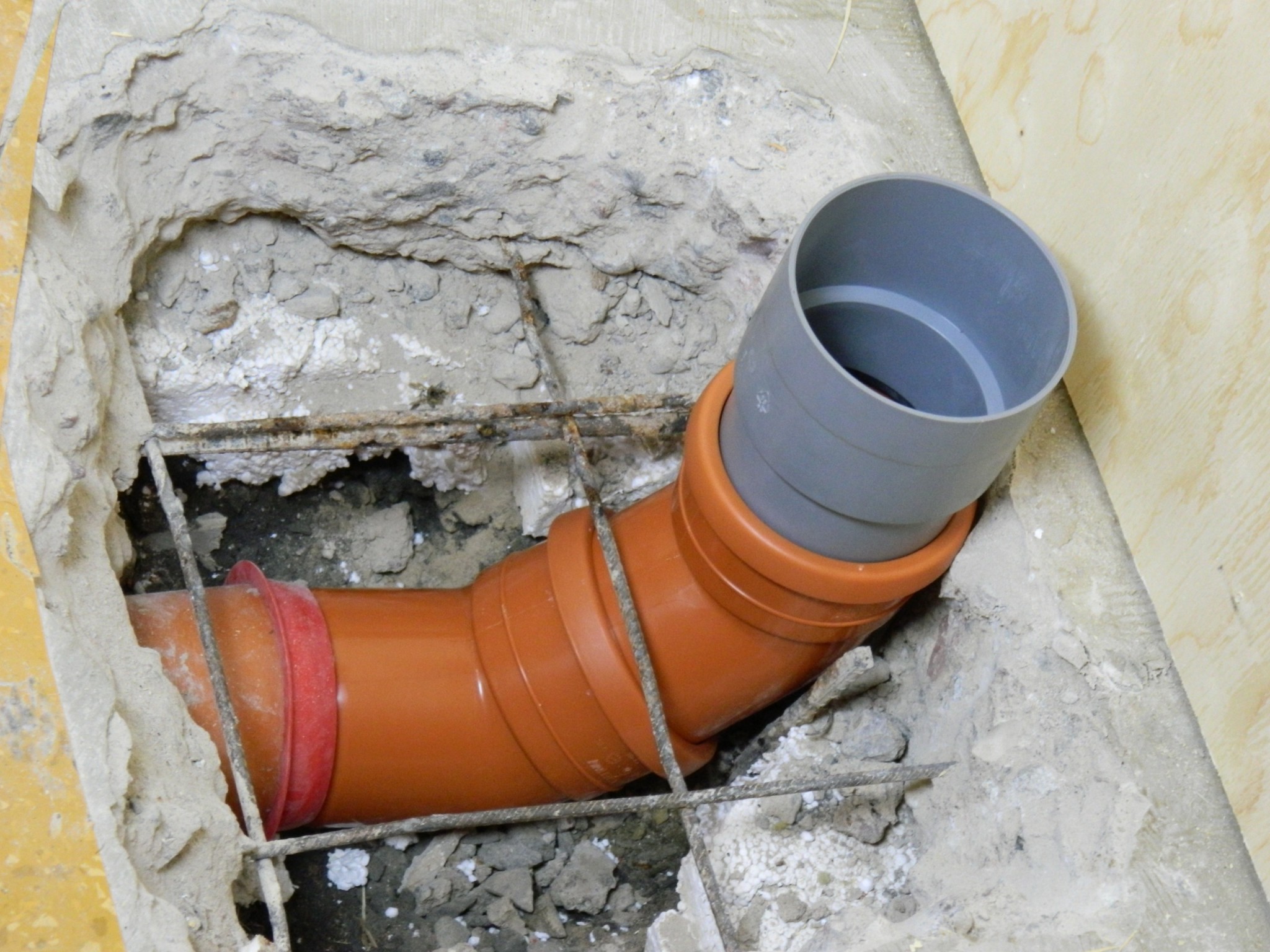

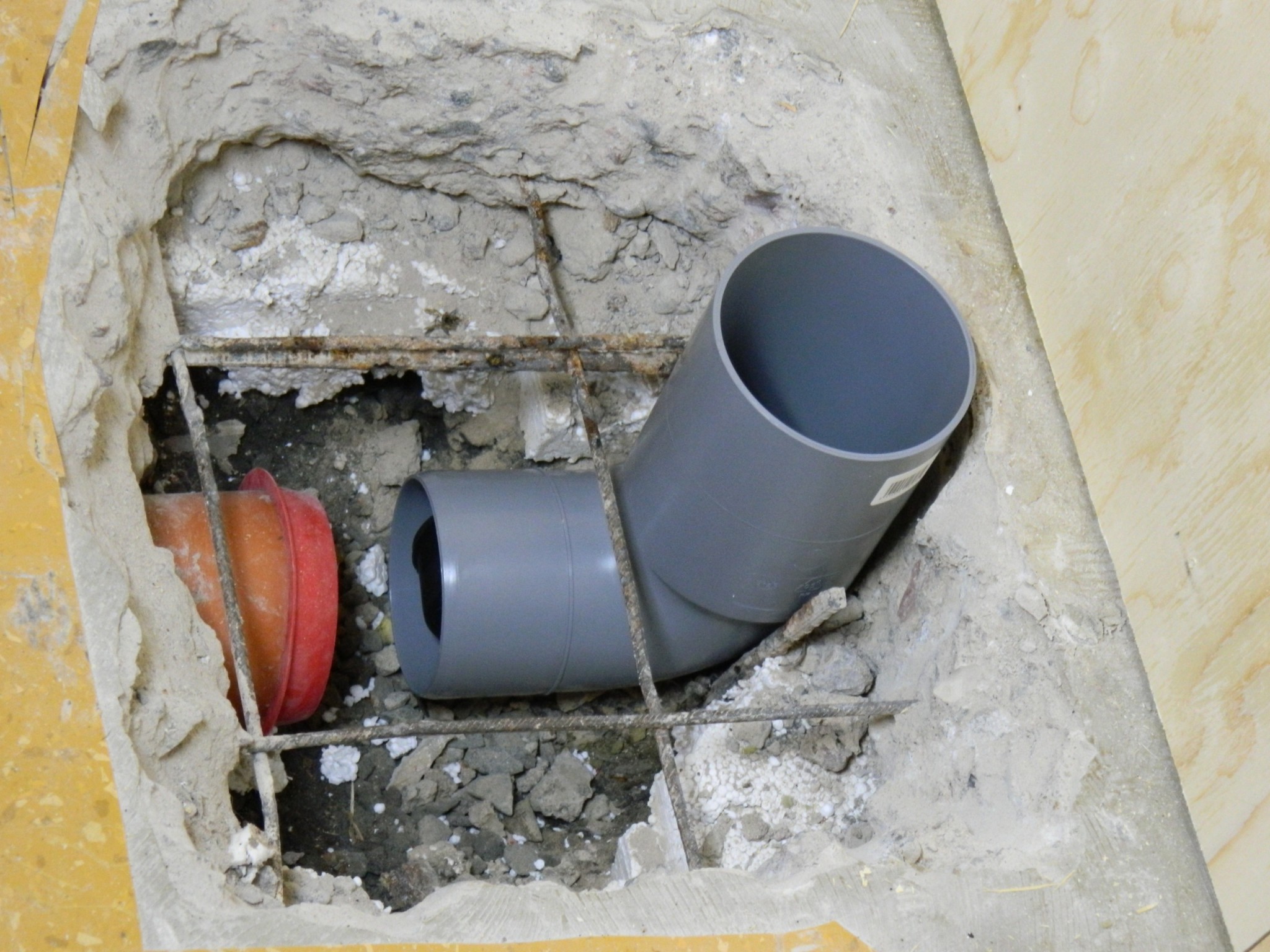

Ska gjuta in ett toalettavlopp som flyttats för att komma ut från väggen.
1) Är det bättre att använda 2 st 45 graders böjar i stället för en 90 graders ?
2) Ska jag använda gråa rör för inomhusavlopp (har för mig att de ska vara märkta "BD") för de delar som ska gjutas in i betong ?
En del av avloppet går i marken under cellplastisoleringen men sedan måste det ju upp genom betongplattan.

Fördelen med 2x 45 grader (eller 90 grader "långsväng") är ju att den skjuts vattnet har bevaras bättre. Med en 90 graders sväng riskerar man att en del vatten stoppas upp helt och bromsar spolningen. Kan visa sig som högre vattenyta i toan under spolningen.
2x45 är den bästa lösningen här.
Man kan inte prata om att gråa eller orange rör har specifika egenskaper. Vissa tillverkare har exakt samma plast i båda sorternas rör, dvs det är bara färgen som skiljer. Hos andra är det större skillnader.

Ja det är bättre med 2*45. Och du ska bara har grå rör. De är av högre klass och det enda man ska gjuta in.
Precis.E Erik Salhammar skrev:
Och som du var inne på @Strulputten så ska dom vara korrekt märkta med BD.
Kanske det inte hunnit bränna ännu. Så TS kan byta rör?
Den egentligen enda stora fördelen med en mjukare böj, är att det går lättare att få igenom en slang eller fjäder, när man rensar avloppet. Vattenflödet i stående vinklar är sekundärt.
