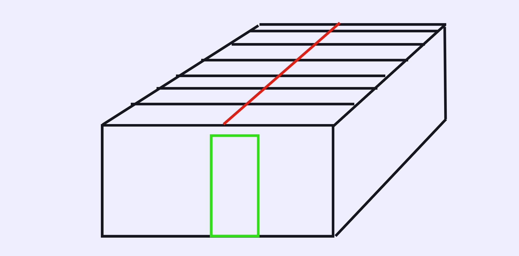

Upptäckte idag till mitt förtret att det går en bärande U-järnbalk i mitt bjälklag mellan källare och entreplan.
Hade planer på att göra en öppning ca 100cm.
Bredd på huset: 600cm
Längd på balken: 670cm
Vad skulle behövas för att växla av den balken om jag gör en öppning som på bilden?
  • Schematisk illustration av ett bjälklag med en markerad bärande balk och föreslagen öppning.
Du behöver mer info för att uppskatta vad det är för krafter som balken berörs av
