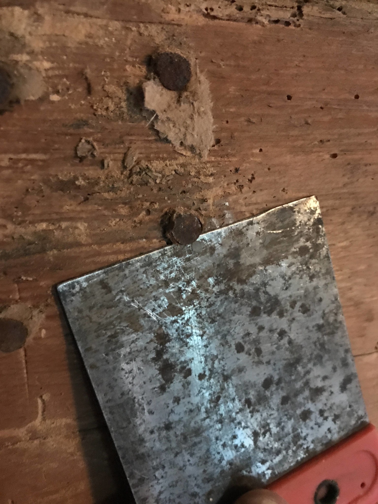

Håller med Mazen, det lilla bräckjärnet kommer definitivt under om du får en spackel emellan som på din bild. Är de helt inslagna kanske du får borra bort huvudet och slå in stiftet med en körnare.

Den är bra!, Kanske lite klen för de spikar du har där. Jag använde den för att få bort spikarna på en vägg klädd med Eternitplattor (utan att knäcka dem).
Sätt "foten" över spikskallen så den inte täcker skallen tryck kofoten mot väggen och knacka med en hammare på den del som är böjd tills klöven är under spikskallen. Sen får du ut spiken, kanske den behöver ett lätt slag inåt för att lossa (sitter fast med sitt rostlager som går sönder av hammarslaget. Om det är klippspik så släpper de lätt efter en liten utdragning eftersom den är konisk)

Hultafors mini-"bräckjärn" är ett av mina favoritverktyg, men dess brytförmåga är högst begränsad, det böjer sig ganska lätt.
Så det funkar bara i sig för småspik. Men kommer man bara in bakom spikskallen så kan man ju knacka ner ett lite större bräckjärn bakom.

Exakt. Jag använder även min metod att banka in stora kofoten under skallen på grova spikar,
D Dalebris skrev:
vart slår man då? De är ju redan sjukt långt in i väggen.
Bara ett slag på då blir dom lättare att dra ur.
Sitter fet så jävligt alltså? Då får jag nog vika mig och hålla med om spikutdragare.
Ja det är så pass surt att i stort sett alla är så. Hur fungerar en spikutdragare? Kommer man åt bättre med den?

Det funkar väl dåligt på ett gammalt tunnt spikhuvud? De är rostiga och går av i kanterna osv.

jag kommer bara in med det på bilden. Vad kan jag då komma åt att bryta med?
  • En spackelspade hålls mot en träyta med spikar, indikerar ett bygg- eller renoveringsprojekt.

Kommer jag åt bättre med den än vanlig kofot? Ett annat problem är att spikhuvudet är brett. Tex för en hammare.
Jag får prova med en sån. En ”vassare” spackel går in. Inget annat. Hur borrar jag?
Med spikutdragare gör man ju fula märken i träet, så det skulle jag avråda ifrån om man inte absolut måste. Märkena blir säkert mindre vid nubb än vid fyrtumsspik, men ändå. Känns som ett grovarbetarverktyg i min värld, även om slipningen på tången iofs. är samma som jag är ute efter.
Snedställd tång är för övrigt det bästa namn jag hittar på det jag menar, men jag är säker på att det finns ett annat namn också. Det viktiga är hur som helst att du hittar en tång som är slät på sidan mot träet och har den slipade vinkeln på insidan.
Ja fula märken försöker jag undvika. Men man kommer åt så pass bra men en spikutdragare?
Ja det står att den ska klara häftklämmor som spikarna påminner om. Är det möjligt att jag kanske kommer ”under” med denna?

Den har två klor motstående varandra som du sätter på vardera sidan om spikhuvudet. Sen slår du in klorna en bit in i träet och griper om spikhuvudet under träkanten. Så det blir alltid märken när du använder en spikutdragare. Men funkar inget annat så.

Med tanke på hur kraftigt försänkt spikskallen sitter i träet och hur man ser avtrycket från hammarskallen i träet gissar jag att det inte är frågan om någon liten pappspik utan lite rejälare doningar. Blir svårt att få ut utan att skada träet.

Den är skapligt rejäl. Jag såg att det låg några oanvända sådana. Ska ta kort nästa gång. Värsta (läs omöjliga) spiken jag kommit över där. Och då har jag sett det mesta.
