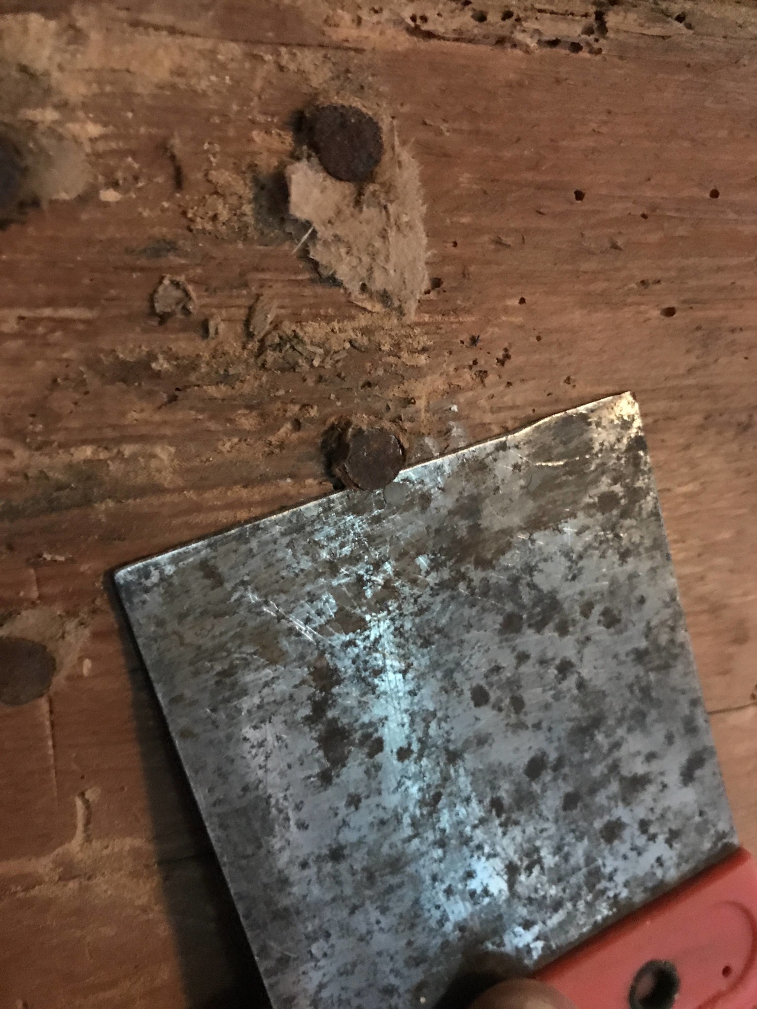

Alla tretex är borta. Men all papp kan man inte få bort. Den har då ätit sig in i träet.M Marcussjogren skrev:
Det här är det enda jag kommer under med. Se bild. Men den är för vek för att kunna bryta med. Har en tång som liknar en hovtång. Men den kommer inte under.Nötegårdsgubben skrev:
Det finns tapetserarverktyg som är rätt bra för det där. Minns inte vad tängerna heter, men de finns både liknande hovtänger (men slipningen inåt) och liknande sidavbitare. Jag har rensat 25 kvm tak där de spikat underpappen som om de inte hade annat att göra. Tog sin tid, men även jag hade fina* gamla återvunna plankor under, så det var väl värt det.

Nej, en vanlig hovtång funkar inte. Den är slipad på utsidan, du behöver en som bara är slipad på insidan så att du får en plan yta mot träet.

Med spikutdragare gör man ju fula märken i träet, så det skulle jag avråda ifrån om man inte absolut måste. Märkena blir säkert mindre vid nubb än vid fyrtumsspik, men ändå. Känns som ett grovarbetarverktyg i min värld, även om slipningen på tången iofs. är samma som jag är ute efter.
Snedställd tång är för övrigt det bästa namn jag hittar på det jag menar, men jag är säker på att det finns ett annat namn också. Det viktiga är hur som helst att du hittar en tång som är slät på sidan mot träet och har den slipade vinkeln på insidan.

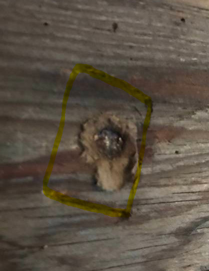

Med tanke på hur kraftigt försänkt spikskallen sitter i träet och hur man ser avtrycket från hammarskallen i träet gissar jag att det inte är frågan om någon liten pappspik utan lite rejälare doningar. Blir svårt att få ut utan att skada träet.

Sitter fet så jävligt alltså? Då får jag nog vika mig och hålla med om spikutdragare.

Om spikskallen är inslagen i träet är det nog bara en spikutdragare som funkar,visst blir det lite märken men vad gör man
man behöver inte slå in spetsarna så djupt som i filmen.

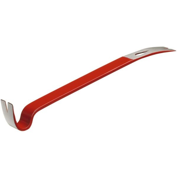

Som flera redan har sagt - Hultafors röda minibräckjärn. Köp både den lilla och den jättelilla. Du kommer inte att ångra dig.D Dalebris skrev:
