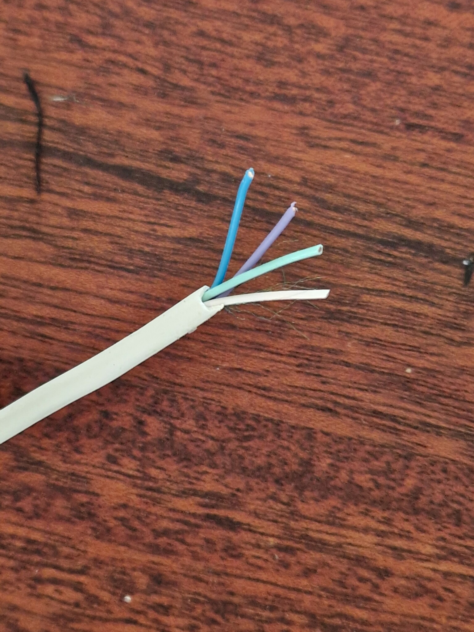

Hittade den här kabeln bakom gammal tapet i hallen. Den kommer ut från väggen och var bara avklippt och intryck i hörnet under tapeten. Vet inte var den kommer ifrån. Är det någon som vet vad det är för någon typ av kabel? Behöver den säkras på något sätt innan jag tapetserar över med renoveringstspet?

Bild?
Gammal telefon kabel?

Misstänker larm eller telefon men är osäker. Har lagt upp en bild nu också.

Larm skulle jag gissa. Typisk larmkabel. Framför allt om den kommer ut högt på väggen i ett hörn.
Inte starkström iallafall.

Klipp trådarna i olika längd och runt med eltejp om du inte orkar lokalisera kabeln. Det är ett "4-snöre" och används inom exempelvis larm och kommunikation. Ingen hög spänning som kommer ur men de kan fortfarande bli gnistbildning om man har otur. Så säkra före de osäkra
