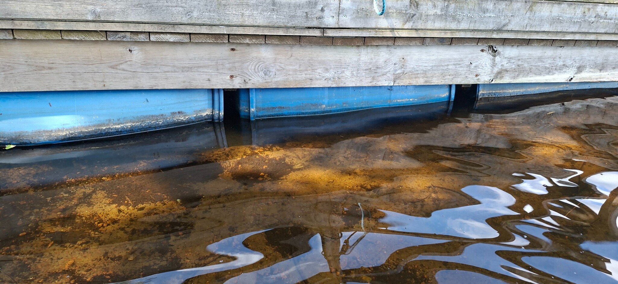

Jag har en flotte och behöver byta två plastron men dem sitter inte fast med stålbad. Jag undrar hur sitter dem fast och hur byter man dem

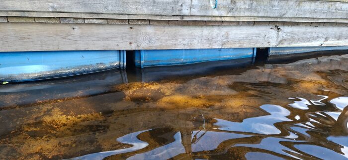

Det är inte alls säkert att tunnorna är fastsatta, det enklaste är att lyfta flotten lite och kolla om det går att dra ut den defekta tunnan, om det går sätter du under en ny tunna direkt.

  • Flytbrygga med blå plasttunnor i vatten, nära en träkonstruktion.
Prova och lyft lite så märker du ju om de är lösa
Kan mycket väl vara som fribygg säger att tunnorna bara ligger lösa i ett fack var, alternativt att de är fastklämda med en regel mot kanten på tunnan. Trixet är väl att få ut bara de som är dåliga utan att resten av tunnorna ploppar ut.

  • Blå plastbehållare under en träkonstruktion i vatten, speglingar i ytan.
