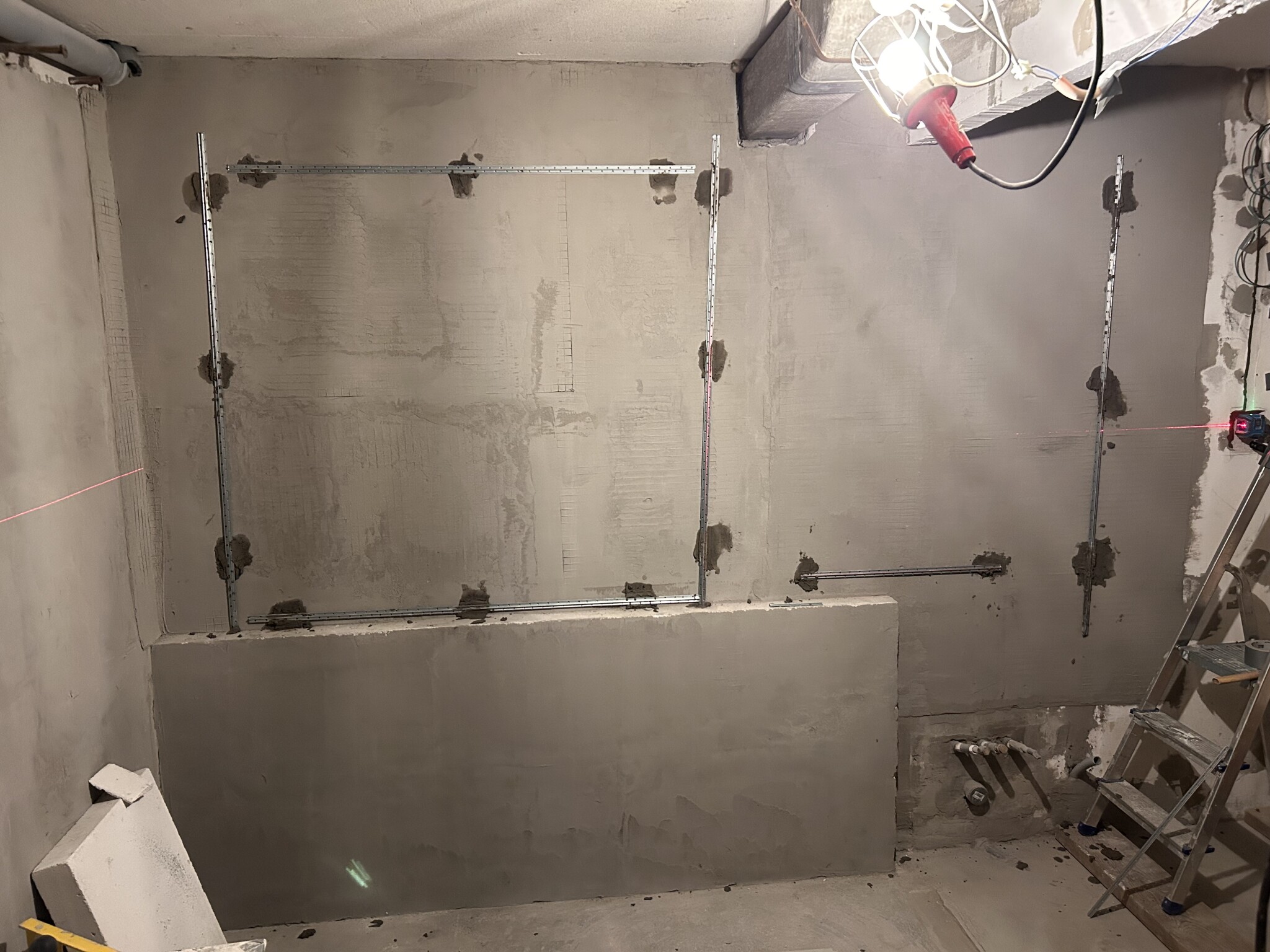

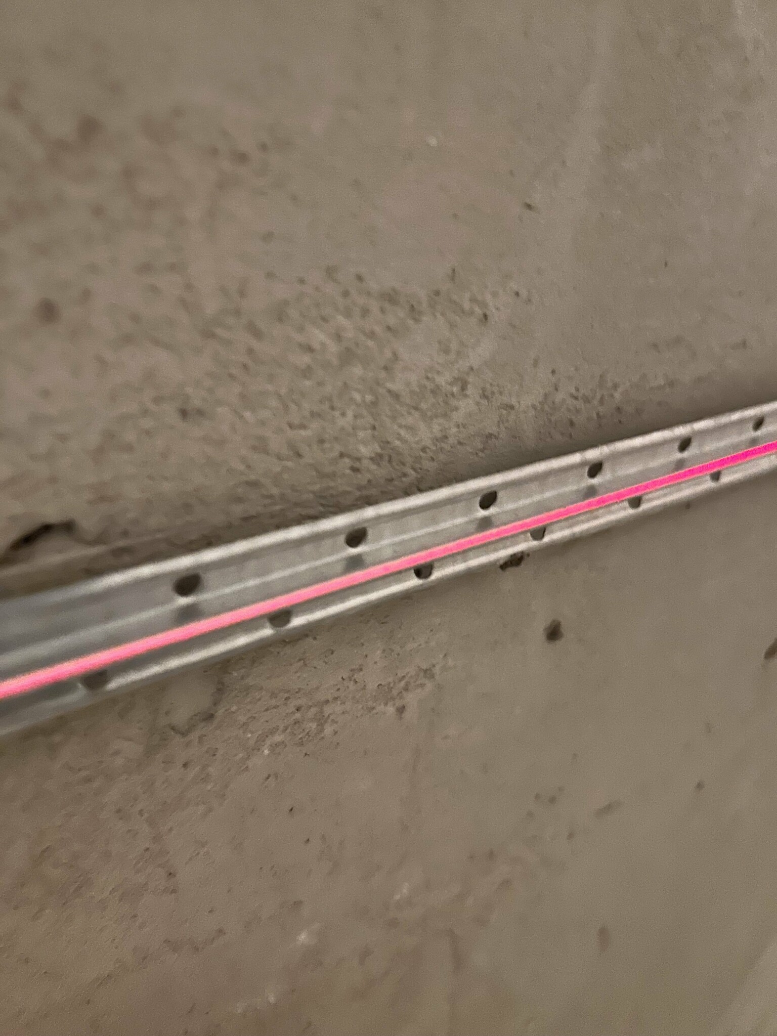

har spacklat en lättbetongvägg spm behövde armering, men den behöver ”riktas” en gång efteråt då den blivit ojämn. Fixerat avdragsbanor med bruk som jag vägt in med laser, vertikalt&horisontellt. Insåg att jag inte skulle hinna spackla hela vägen innan detta hann brinna, så lämnade det till att hårdna. Tänkte jag för själva den avjämnande spacklingen i ett andra steg, och då kan riva ner banorna efter det + att sen fylla efter dessa. Vad tror ni, är detta rimligt eller blir det bara kaosigt? Ska jag riva ner detta och försöka föra om allt i ett svep? Känns övermäktigt med tanke på hur känsligt det var att väga in dom rakt.
  • Lättbetongvägg med avdragsbanor fixerade med bruk och inbördes vägt med laser, omgivna av bygglampor och stege i en byggmiljö.
  • Laserlinje över fixerad avdragsbana på spacklad lättbetongvägg, visar inpassning för avjämning.
