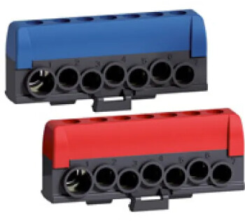

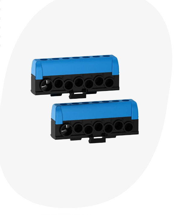

För att inte ta för mycket plats på DIN skenorna så har Resi9 en smart lösning vid varje hörn på elcentralen med plats för 4st plintar bakom dinskenorna. Där kan du exempelvis skarva PEN ledaren. Följer med en 4-klämma i centralen, men kan köpa till 7 klämma.
https://www.proffsmagasinet.se/el-b...nollplint-440-v-7-st-klammor-per-pol-28110809

Jo, jag känner till dessa R9H13411 plintar med 1x35 mm² + 6x16 mm² . Finns/har funnits även i andra färger än blå, så som röda, svarta & grå. Kan dock inte hittad dessa längre.
Tyvärr så är det i mitt case så att den befintliga gamla EK - PEN ledarens kablage inte är tillräckligt långt för att kunna dra till varje hörn i Resi9 CX 4x18 kapslingen. Annars hade det varit najs.
