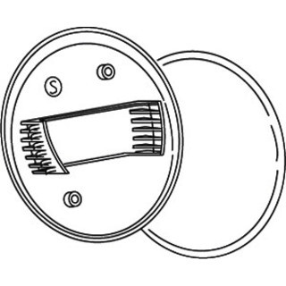

Avbruten skruv i takdoslock

Eftersom det är en takdosa så är "muttern" nitad, på översidan, i en plåt som är ca 1,5 mm tjock och ca 30 mm bred. Bägge sidorna i samma plåt. Så borra hål i dosan och plåten sätt sedan dit en plåtskruv eller gänga.

Precis som någon förutspådde så gick det inte så bra i försöket att borra ur skruven. Den första och den andra borrskruven gick bra, men sedan blev jag nog lite för kaxig, och det tredje borret gick av.
Över till backuplösningen men en skurv en bit bort och ett doslock med snäppfäste och ledningsuttag. Men döm av min förvåning när jag inser att det 100 mm doslocket jag införskaffade var för liten!
Finns det större doslock med snäppfäste?

Om jag skall vara ärlig, förstod jag inte riktigt hur det skulle gå till. Takdoslocket har ju två hål, som jag är tvungen att använda, för att få korrekt avlastning. (Dessutom är det en metallskena mellan dessa två hål).Patrik_Hed skrev:
Om jag nyttjar det ena, redan existerande hålet i dosan, så kommer det andra hålet obönhörligen hamna precis på den avbrutna skruven.
Det var precis en sådan jag hade.... Som var för liten. Jag har inte sett sådana i någon annan storlek än 85 mm och 100 mm, och 100 mm var som sagt för liten.Yrrol skrev:
Du kan borra ett hål precis på sidan om skruven (i botten på dosan) som gått av och dra i en skruv där. Men det måste vara en plåtskruv eller en som du gängat för. Gör du det kan du använda ett vanligt takdoslock. Det brukar aldrig vara nått problem.

Glöm den avbrutna skruven, du ska sätta en NY skruv vid sidan om den avbrutna. Där finns det plåt på ovansidan av dosan som du kan skruva i. Dessutom har du troligtvis trä ovanför takdosan, en kottling som takdosan sitter fast i
Fast när ni gör så, med en skruv precis intill originalet.
Då förskjuts ju locket åt sidan. Men är det tillräckligt liten förskjutning så det inte blir en synbar glipa in i dosan?
Eller menar ni att man ska sätta den i riktigt mot centrum. Inte "höger/vänster" om originalet.
Ska man pricka metallskenan så anar jag svaret är att det är just i riktning mot centrum.
Det kan jag ju tänka mig funka för doslocken är ju ovala hål så där finns ju lite möjligheter att sätta skruvarna olika påverka lockets placering.
Och den nya skruven bör väl vara av trägäng/plåtskruv modell? Annars får man ju ha gängtapp om man ska få i en maskingängad i den tunna plåtbiten.

Man sätter skruven höger/vänster om hålet, normalt täcker locket hålet, skulle det inte täcka hålet kan man göra lika på andra sidan. metallskenan är ca 3 cm bred så man har rätt mycket att sikta på. Alla moderna takdoslock ha "ovala" hål för skruvarna så man har några mm vingelmån. Man bör använda en plåtskruv som "gängar" plåten. Är det ett betongtak är det än enklare då borrar man bara nya hål i botten på takdosan 90 grader från bef. skruvar. man kommer då på sidan om plåten och kan sätta vanliga pluggar i betongen över dosan.
Nått man bör göra är att trä på en PVC slang som skydd på skruven där den går inne i dosan.

Det är tydligen skillnad på dosor som sitter på väggen och dosor som sitter i taken. Diametern på en sådan här (http://www.clasohlson.com/se/Armaturdoslock/Pr324354000) är 110 mm, och avstånden mellan skruvarna är ~75 mm. Väggdoslock finns i diameter 85 och 100. Jag har i.a.f aldrig hittat någon med mer än 100 mm i diameter.Yrrol skrev:
Det jag menade var att det sitter i metallskena i doslocket (http://www.clasohlson.com/se/Armaturdoslock/Pr324354000), mellan skruvhålen. Och att skruvhålen i metallskenan har M gänga.elmont skrev:
